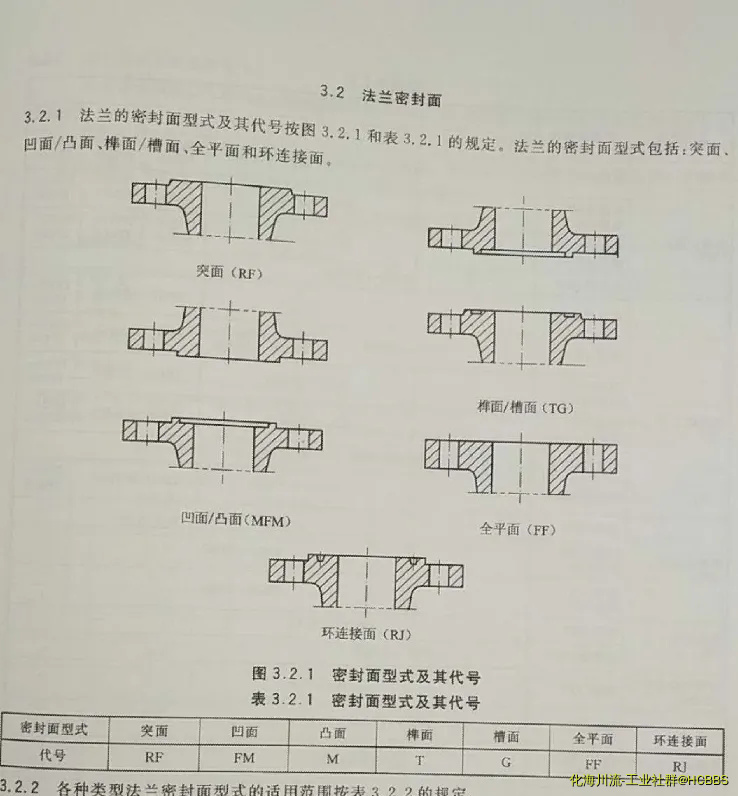

给出阀门的法兰端是HG/20592,PN63.RF。按我的理解RF是密封面是“突面”的意思,法兰也是凸面,那这个法门和法兰怎么连接装上去呢?哪位大佬能详细解释一下到底是什么意思?

huxianwuVIP会员 VIP会员 | 显示全部楼层       最后访问IP浙江省
在法兰连接中,凸面法兰需要配合凹面法兰,俗称的“一公一母”,而突面法兰应于突面法兰配合。总体来说,突面法兰也应该属于平面法兰的一种,代号为RF ,而凸面法兰的代号是M 。
具体可以参看HG20592-2009中的说明和图示。RF面只能与RF面链接,M面法兰需要跟FM面连接。M/FM面的受压比RF面的好。

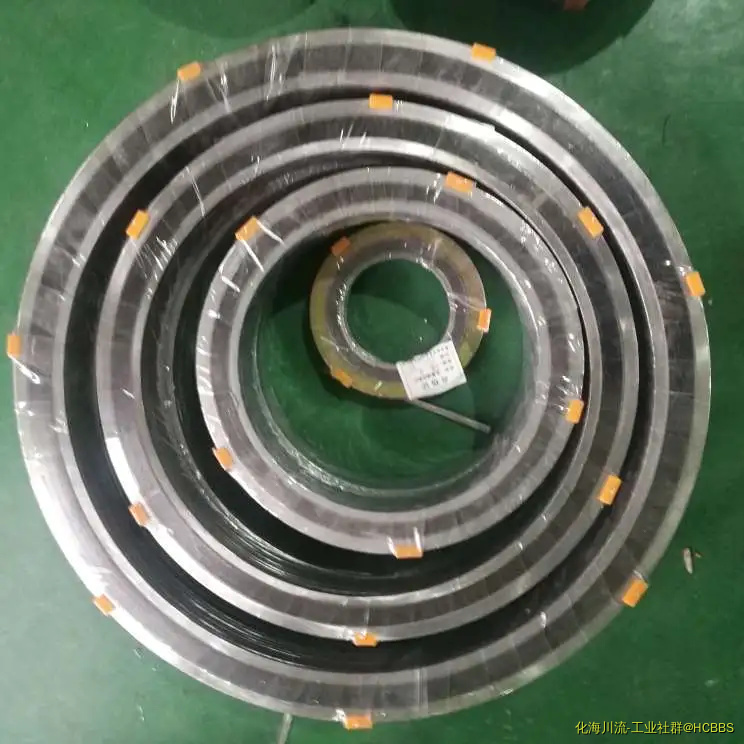

1.调节阀阀体的法兰和管道法兰采用相同的标准,当然也包括密封垫。安装单位直接连接螺栓就可以了。
2.RF是凸面法兰,平面密封,外形上密封面有个凸台,刚好吻合密封垫的密封副。

hmmfclVIP会员 VIP会员 | 显示全部楼层       最后访问IP河北省
法兰中间装好密封垫片,紧螺栓就可以了

发表于 2018-6-4 09:57:15
RF突面只能和RF突面连接。
M凸面只能和FM凹面连接。
T榫面只能和G槽面连接。
