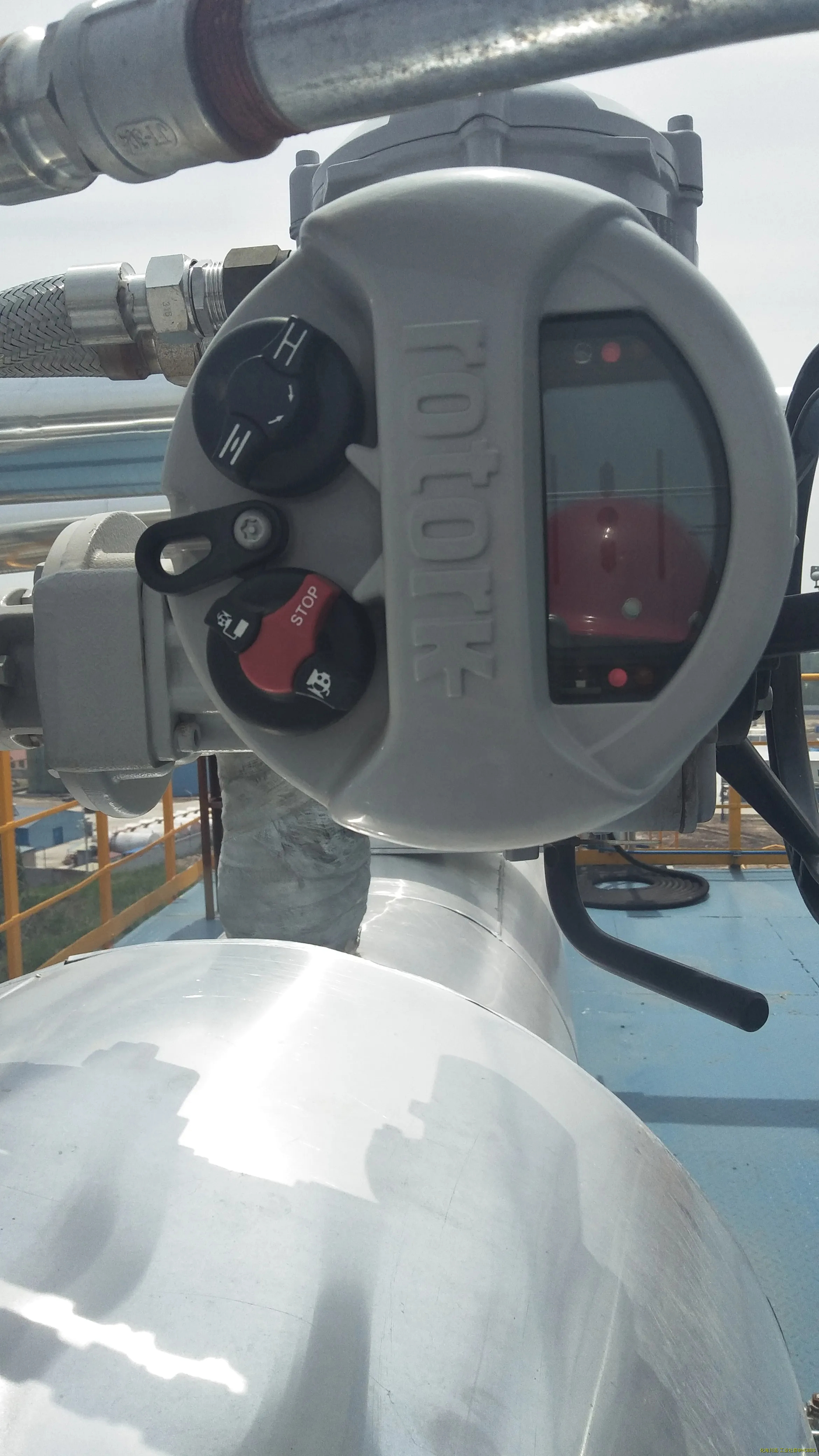

请问电磁阀两个黑色按钮怎么使用,谢谢,加分

下面的旋钮是选择就地操作和远传(就是个遥控器),上面的旋钮是开阀和关阀。举个例子现在你要开阀到50%,你先讲下面旋钮逆时针方向拧至下面的那个档位,然后操作上面的旋钮,逆时针方向旋一下,这个时候阀就开始来关了,当阀开到50%的时候操作下面的旋钮,顺时针方向选择stop档位。

还可以手轮操作,当电动操作有问题的时候,可以手轮应急操作,毕竟选择电动阀就是因为这个阀门开关不易

这是电动阀吧。不是电磁阀

图上应该是电动阀门,采用的rotork电动执行机构,可以有控制室和就地两种控制方式,断电停在原位不动。现场可以切换到手轮操作。

这是罗托克的电动执行机构,不是电磁阀,关于操作,二楼也描述了,可以看下执行机构说明书,不知道是哪个型号的,有的还会带遥控器,结合你的提问,电机通电状态下,可进行自动开关或中间位置停,也可以手动切换至手轮,切换后即使电机没有电,也可以手动开关。

这是电动阀执行器,断电保持原位,送电后不操作不会动的

电磁切断阀是装置停电时线圈失电,切断工艺管道,得电后线圈动作,导通工艺管道。

首先,从图片看这不是电磁阀,而是电动阀,具体按钮的操作建议参考相应的手册,电动阀一般是失电保位。
