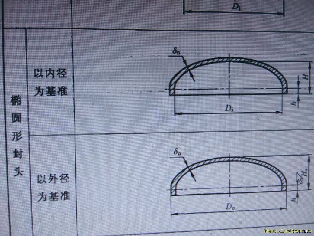

《工业锅炉通用件图册》和GB/T25198-2010《压力容器封头》中关于封头的内高不一致。不考虑直边,容器封头的内高测量到内边,图册上测量到外沿,那么画锅炉封头时,选择哪个合适?以内径1200,厚度10的封头为例,不考虑直边,容器封头内高为300,图册封头内高为290,选哪个?

锅炉封头与压力容器中以外径为基准的封头相同,因制模具造区别,锅炉以锅炉图册为准。

这个是真的吗? 难道锅炉和容器的封头模具要做2套?
