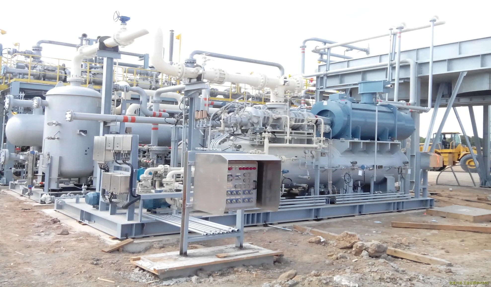

制冷系统—制冷参数(1):制冷机组吸气过热度是什么?
1、定义及用途:吸气过热度等于吸气温度减去吸气压力对应饱和温度,吸气过热度的存在确保了没有液态冷媒回到压缩机,避免压缩机液击。
2、重要性:
    从理论和实际分析,过热度太大或太小皆有不良影响。
首先,系统初运行时因负荷较大(蒸发器水温较高即蒸发器的负荷)而引起压缩机的吸气过热度过大,有可能造成压缩机线圈温度保护开关的动作而停机。
其次,吸气过热度不足,可能造成压缩机液压缩而损坏转子,并造成失油状况。或冷冻油被过量的液态制冷剂稀释从而影响润滑转子以及轴承的功能。
3、调节部件:节流机构具有控制蒸发器出口制冷剂过热度的功能,既保持蒸发器传热面积的充分利用,又防止吸气带液损坏压缩机的事故发生。

回答这个问题需要先回答冷冻机制冷的原理是什么?制冷剂在蒸发器蒸发吸热,这个过程伴随着温度和压力的变化,即不同的蒸发温度对应着不同的蒸发压力。理清这个思路后再思考什么是过热度。因为压缩机吸气不能带入液体,为保证这点必须保证制冷剂在蒸发器能完全气化。就需要设置过热度。通常比标准的蒸发温度高4k.通过膨胀阀调节。对应的冷凝器需要设置过冷度,来保证制冷剂完全冷凝

吸气过热度:是制冷循环中相同蒸发压力下制冷剂的过热温度与饱和温度之差。系统初运行时因负荷较大(蒸发器水温较高即蒸发器的负荷)而引起压缩机的吸气过热度过大,有可能造成压缩机线圈温度保护开关的动作而停机。吸气过热度不足,可能造成压缩机液压缩而损坏转子,并造成失油状况。或冷冻油被过量的液态制冷剂稀释从而影响润滑转子以及轴承的功能。                                                           过热度对于膨胀阀的正常工作起着举足轻重的作用。吸气如果完全无过热度,就有可能产生回气带液,甚至引起湿冲程液击损坏压缩机。为了避免此种现象,就需要一定的吸气过热度,以保证只有干蒸汽进入压缩机(因冷媒性质决定,过热度的存在表示液态冷媒的完全蒸发)。但是,过热度太高也有缺点,过热度偏高会引起压缩机排气温度(排气过热度)升高,压缩机运行工况恶化寿命降低。 所以,吸气过热度应该控制在一定范围之内。
