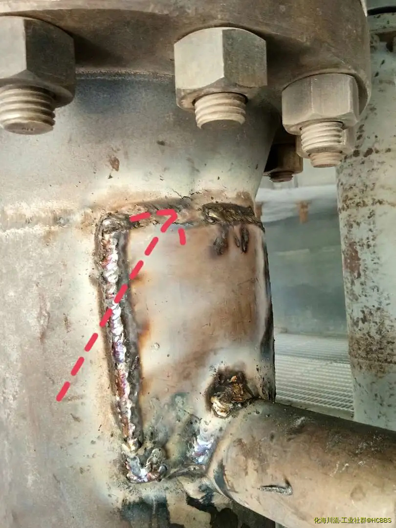

[讨论] 管线裂纹产生的原因及处理方法?
3.7K |16
飞龙在油VIP会员 VIP会员 | 显示全部楼层 |阅读模式       最后访问IP湖南省
在贴板的上面产生了裂纹,不知道是不是因为贴板的原因?此管线为高温不锈钢管线。

走的什么介质?
发表于 2018-5-24 20:13:14
飞龙在油楼主 VIP会员 VIP会员 | 显示全部楼层       最后访问IP湖南省
高温催化剂
发表于 2018-5-24 20:14:54
shinaijianVIP会员 VIP会员 | 显示全部楼层       最后访问IP江苏省
板的焊缝和法兰、接管焊缝重叠?
shinaijian 发表于 2018-05-25 12:06
板的焊缝和法兰、接管焊缝重叠?
上面一点点!

ralf_greenVIP会员 VIP会员 | 显示全部楼层       最后访问IP吉林省
高温不锈钢?材质排号能说下吗

焊接水平太差,裂纹虽然在热影响区,但裂纹走向不规则,估计是以前就有的陈旧裂纹,没裂穿,焊接后热应力拉裂了

看看这种贴板方式和焊接质量,不裂不正常啊

材质特性还是很重要的,焊接工艺是怎么要求的?焊接是否要热处理,焊后的降温曲线是怎样的?耐高温材质焊接这些都是有要求的,所以牌号很重要

不知道为什么在管子上补了一块板,最好重新预制这段管,停车后更换一下。高温同时压力如果也很高会很危险。
