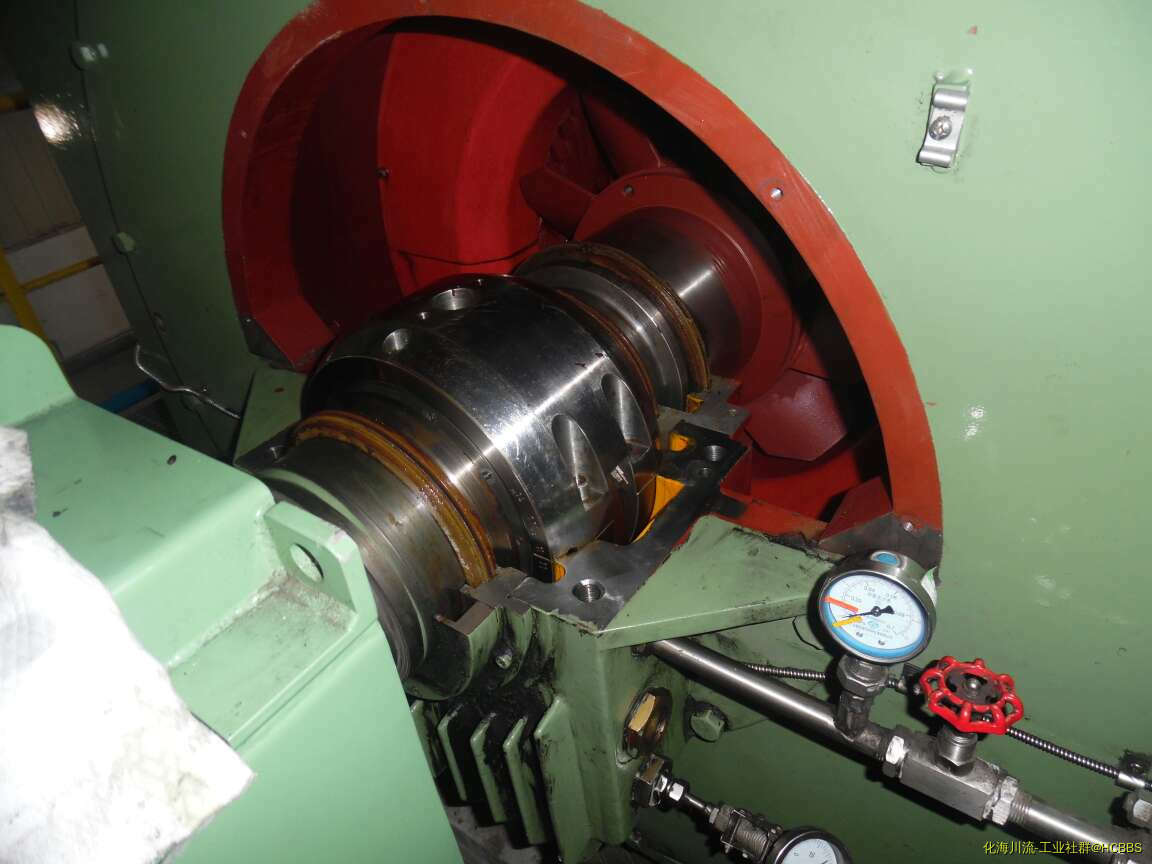

电机顶部双水冷器,有液位开关,液位开关报警后排液,排出了润滑油,停车拆分电机图片如下:

电机轴承外壳在内部两侧水平位置各有一根回油管如果有检查接口是否漏油。

润滑油箱加个抽风机,使油箱形成负压,再在轴承和电机之间加一道密封隔离气。

应当是油泵强制润滑,转速估计在3000转

8楼说得对,油箱负压

油箱压力太高,回油不畅,可能导致轴瓦溢油

调整轴瓦进油量,该轴瓦如有甩油环,进油不宜过多。可观察回油量及瓦温度调整。另需检查浮动式油封,必要时更换

厂家配备的是虹吸式抽油烟装置,负压确实不太理想

你们油压调的多少,油压过高的可能性较大

我们类似的电机也进过油。1、检查油封是否磨损。2、进油量是否过多。
