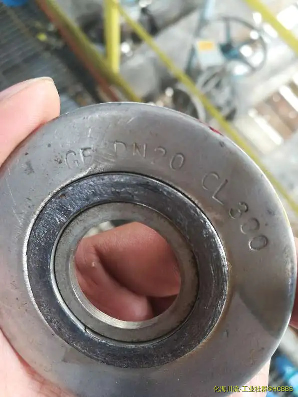

[讨论] 如图,大神们知道gf又是啥意思吗?
3.4K |8
没被解放的姜戈VIP会员 VIP会员 | 显示全部楼层 |阅读模式       最后访问IP四川省
如图gf和cl300都是啥意思?

GF是垫片的编号吧 DN20是尺寸 CL300是压力等级 承压300磅

GF应该是垫片材料代号吧,DN20为公称尺寸,CL300为美标的300磅相当于PN50

看着应该是GR,好像是石墨垫片

GF是垫片的代号。DN20口径  CL300美标压力300磅

垫片的石墨磨损了,不太好用了

材料缩写石墨

HG/T20630-2009  金属包覆垫片,第381页,填充材料代号:FG 柔性石墨板,最高使用温度650
HG/T20631-2009  缠绕式垫片,第398页,填充材料代号:G.F. 柔性石墨带
CL300  楼上已经有人给过解释了。
