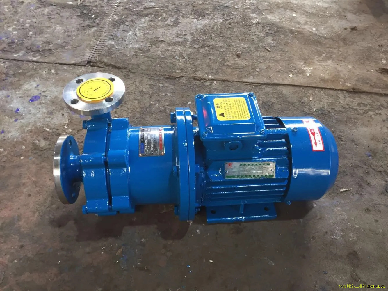

汉洲泵业科技VIP会员 VIP会员 | 只看该作者       最后访问IP浙江省
简介--磁力泵是不错的选择,但是价格相对比离心泵贵一点-登录查看全文
发表于 2018-10-30 20:11:58
这不是CQ磁力泵吗  详情 回复 发表于 2018-10-30 21:55

3983596_FPPZVIP会员 VIP会员 | 只看该作者       最后访问IP江苏省
荣誉会员  |  头衔:  TA未设置
简介--汉洲泵业科技 发表于 2018-10-30 20:11 磁力泵是不错的选择,但是价格相对比离心泵贵一点 这不是CQ磁力泵吗-登录查看全文
