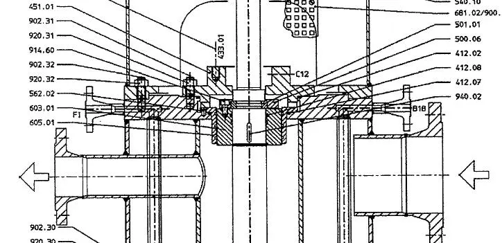

[讨论] 有的卧式筒袋泵(比如嘉利特输送液态烃的筒袋泵)只有平衡鼓但没有平衡管,请问:该平...

平衡管在泵内部接到了泵的入口筒袋,只是在外部不显示就是了

有的泵外部设有最小回流线至吸入罐,有的没有这个线!

如果有剖面图,可以看一下剖面图,看看平衡鼓后面的腔体有没有通道去泵的筒袋

仔细看了下,剖面图里没有平衡鼓

平衡鼓后和进口连通很容易理解;和”进出口连接“怎么解释?

是进出口段,因为进出口法兰都焊在一个件上,这个部件的名称叫进出口段。我上面有说过“平衡管在泵内部接到了泵的入口筒袋,只是在外部不显示就是了”。平衡鼓后面的腔体开了个孔,这个孔与筒袋(进口)相连。  详情 回复 发表于 2018-6-29 23:10

剖面图里平衡鼓后面的腔体也没有通道去泵的筒袋呀?

上面说嘉利特的泵,下面放个苏尔寿的剖面图。剖面图又不是能把所有位置都显示出来。  详情 回复 发表于 2018-6-29 23:15

我也是说,放个图吧,放一截的。咋看都像立式的

就是立式筒袋泵  详情 回复 发表于 2018-6-30 00:05
