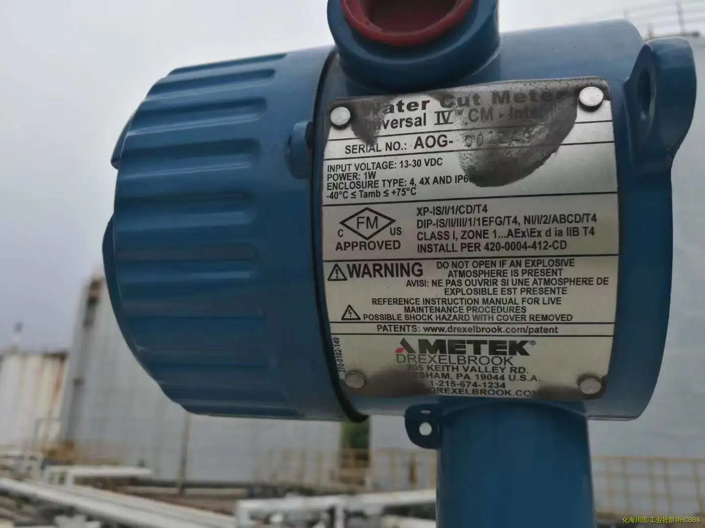

1、这类分析仪怎么安装的,如何安全拆下来
2、现场平时如何维护

管道安装,日常检查也就外观检查,标定应该到专业部门,一般标定应该定多少周期合理?

海川顾问组(海友)  |  头衔:  【石油化工行业】
可以设置外保温箱,增设伴热防冻
同时定期切水

此类设备的管理标准哪位高手提供一份
发表于 2018-10-29 12:09:15
主要是定期检查探头、电压是否正常,工作条件是否满足,当数据变化大时,要及时检查
