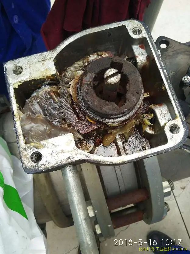

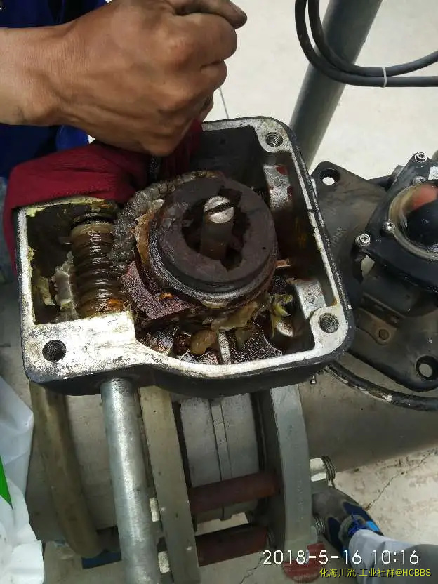

蝶阀蜗轮蜗杆机构的维护保养。

手轮不常用,关键时候要能用的上。所以检修维护必不可少。

不知楼主这部分检修、维护除加油脂、观察是否有松动、磨损之外,还要进行哪些工作?
阀门的运动机构处进行加脂处理就行了,不需要其他处理,有些卡死的蜗杆涡轮机构是因为长时间不维护保养,运动机构锈死的原因。另外就是密封一定要好,里面不要进水汽。
