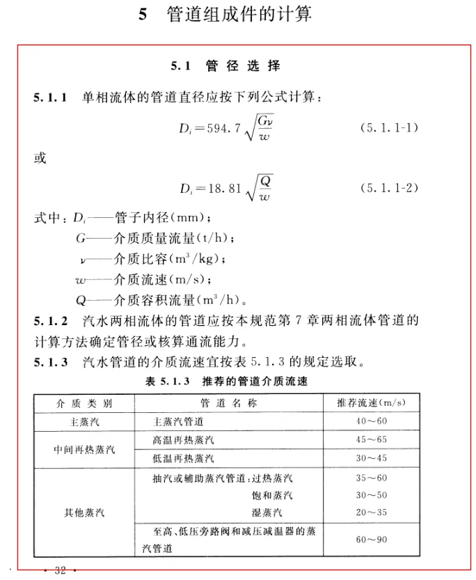

现有一条蒸汽管道,DN250的管径,蒸汽过热230~270,压力0.62~0.75Mpa左右,想知道最大流量是多少,能否满足25t/h。  我前面按照40m/s计算的  需要内径270~280左右。
我是安装如图公式计算的
