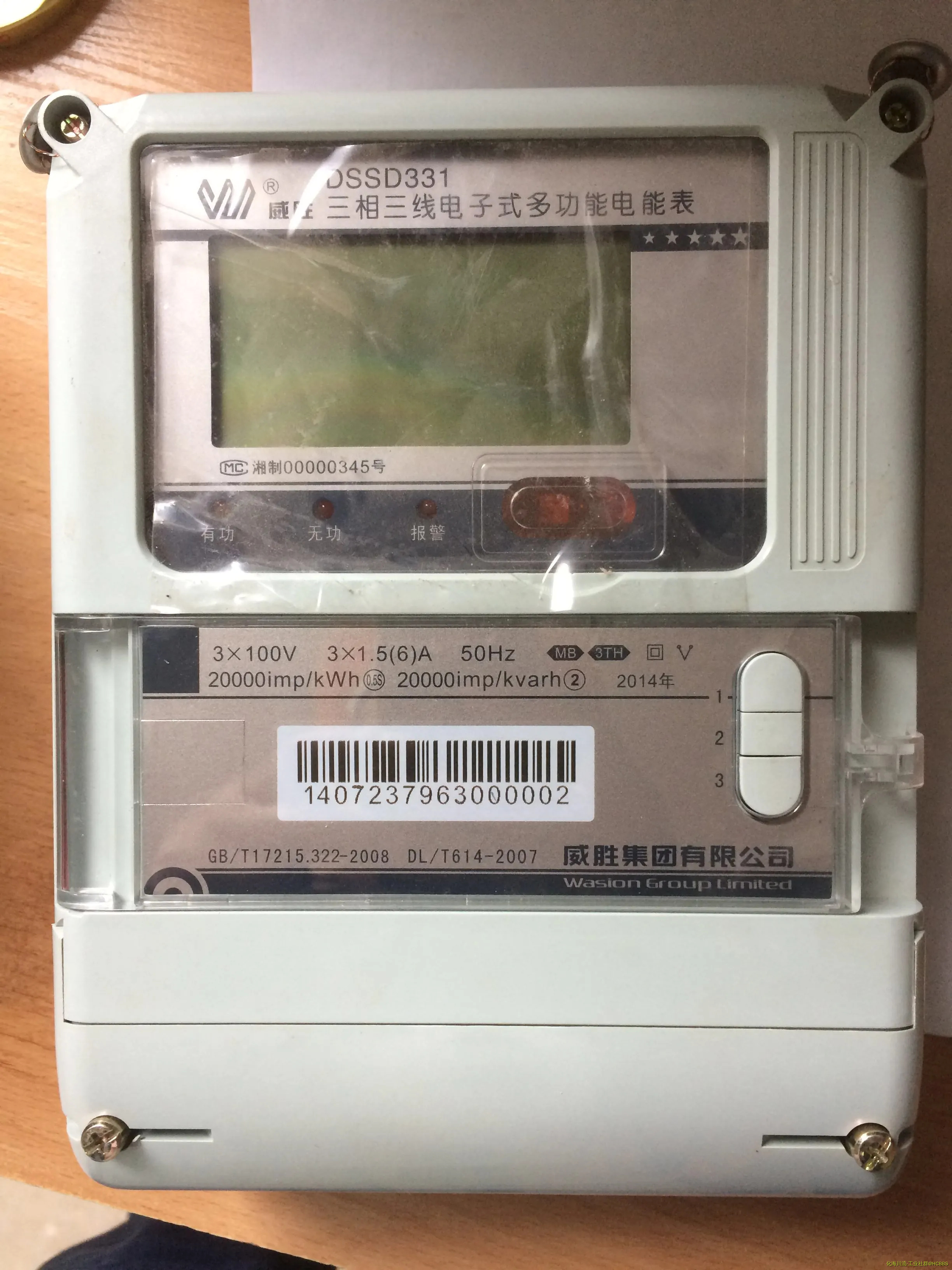

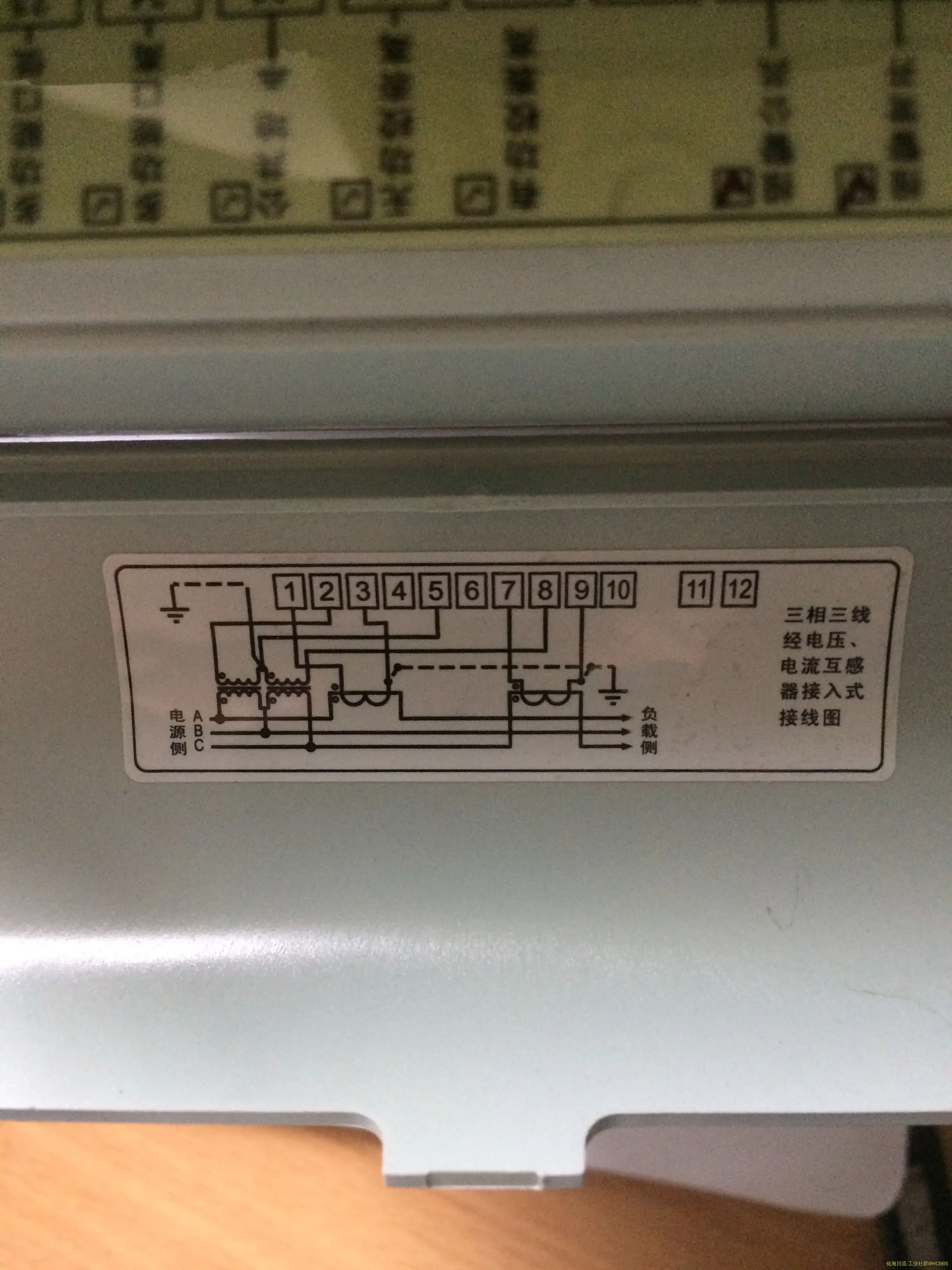

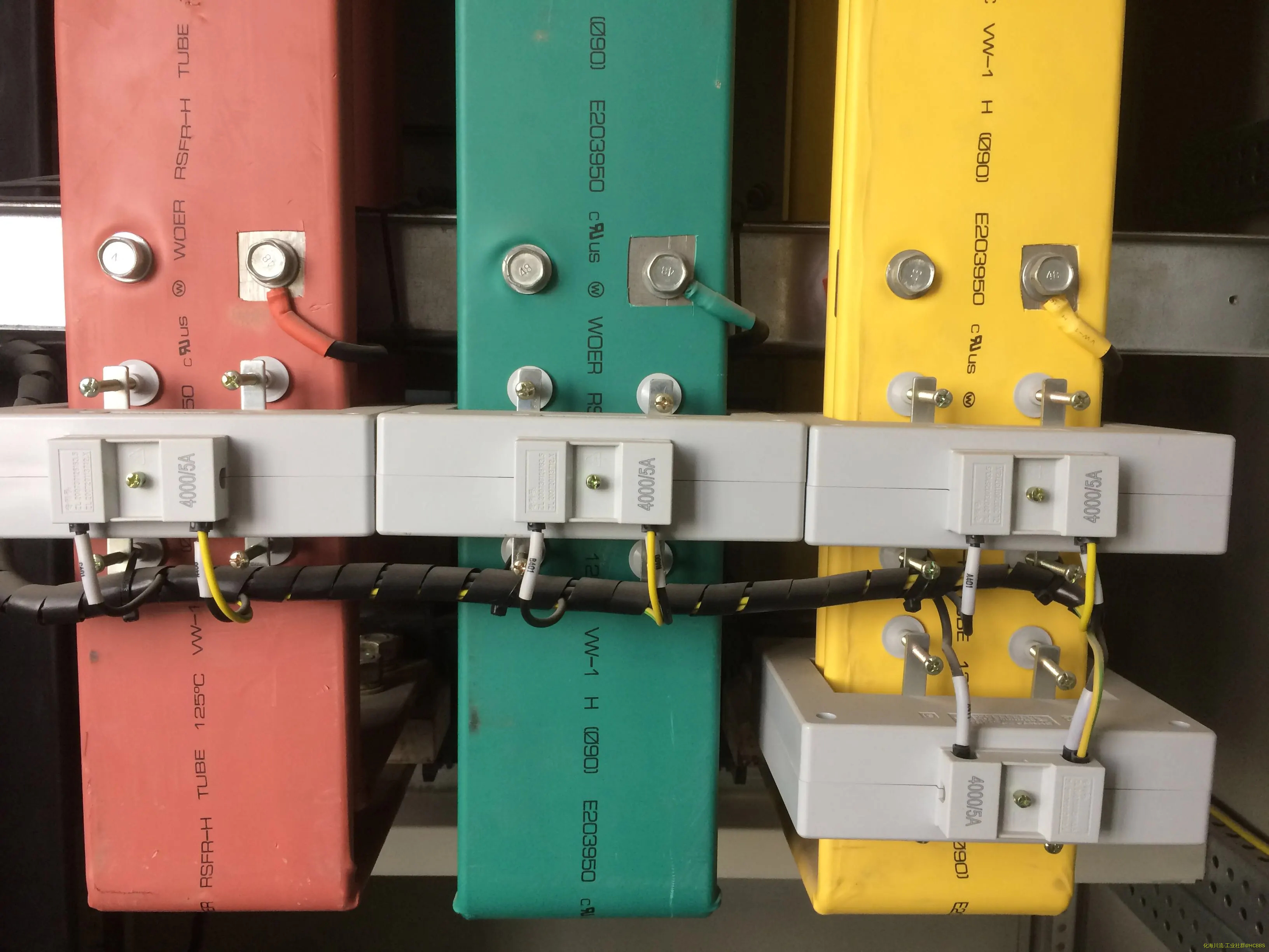

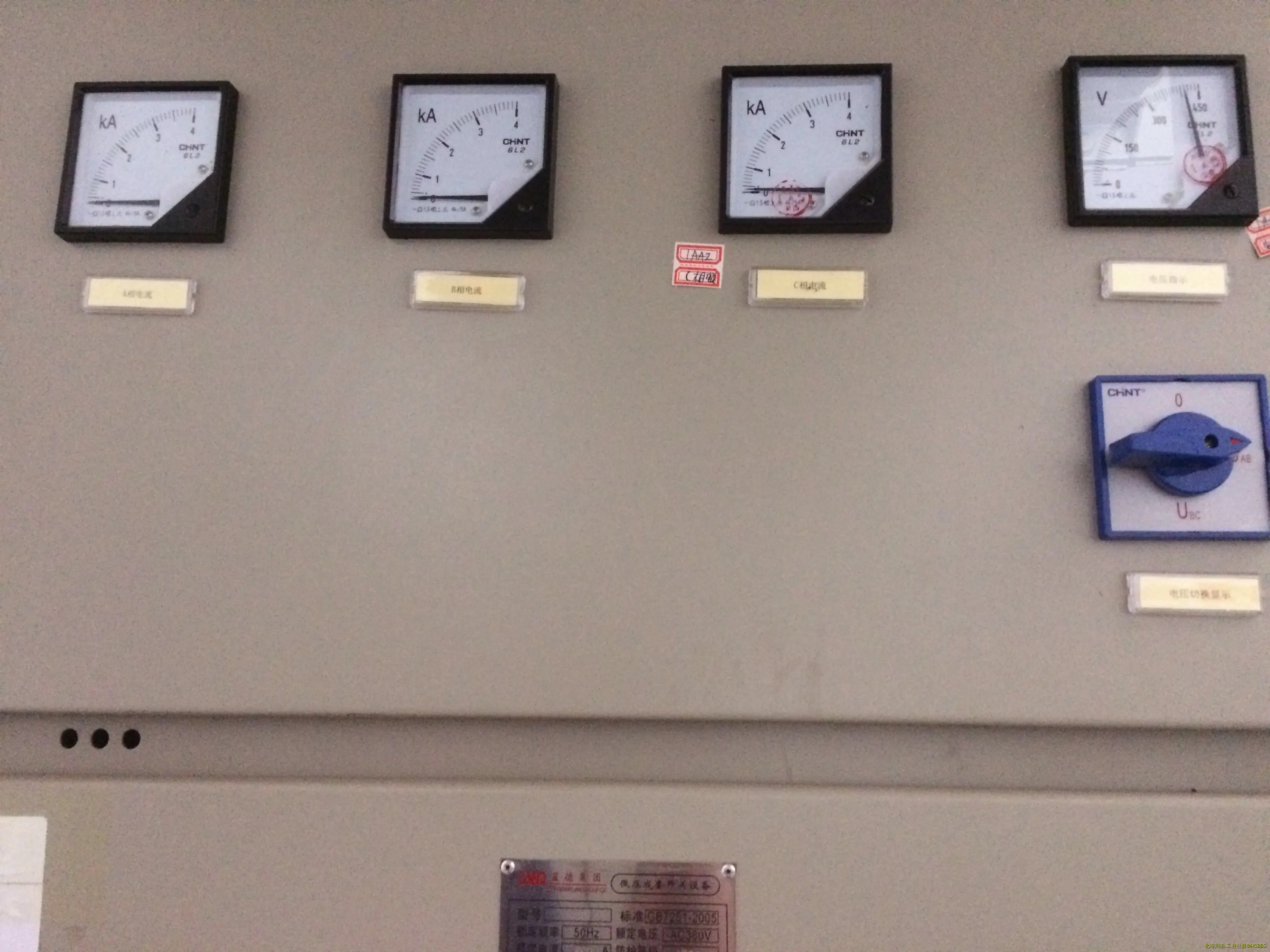

总配电柜需要安装一块电度表,怎么给电表接线呢,配电柜上有互感器和电流表和电压表,麻烦师傅们给画个图,谢谢了!

xfys929VIP会员 VIP会员 | 显示全部楼层       最后访问IP山东省
按照你最后一张图接就可以了啊~~~
你这个是低压系统,你用的电能表选型不合适,需要输入电压为3*380V的电表
发表于 2018-5-17 08:22:01
sdscj0122 + 5 同意你的观点
需要更换电度表,不适合低压供电系统,这是高压二次电度表。
发表于 2018-5-22 15:38:45

jatai666VIP会员 VIP会员 | 显示全部楼层       最后访问IP湖南省
。。。。3X100
