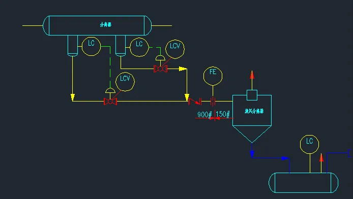

有个国外项目,输气站场进站分离器的排污系统,排污系统设置了计量,设置了旋风分离器,分离出的气体就地放空了,液体进入排污罐,请教大神们,最终进排污罐,设置旋风的作用是啥?
介质就是天然气处理厂处理后的常规干气,工程的环境温度比较低,临近北极

看流程,初步判断是想再回收一些轻组分。

旋风分离可放在罐内,与后续罐合二为一,分离闪蒸气,流程可简化些。

我的理解是:
1、你分离器应该是带压操作。
2、是不是气液分离。
3、因为带压,所以在最后加个旋风分离,让气体排出。重相油污去贮槽。
不知是否正确?

因为天然气经过卧室分离器,少量天然气会随含油污水进入污水管线系统,进而进入地埋污水罐,然后随呼吸阀逐渐飘散,实属浪费资源也会造成现场存在爆燃风险。如图,本着节能降耗的目的,在污水管线与埋地罐之间的流程中补入旋风分离器,再次对污水中的油、气、水进行分离,分离出来的天然气从上面返回输气管线循环,液体通过污水管道进入地埋罐。
其实增加一个旋风分离器,对场站安全、环保、节能降耗整体运行提质增效有很大好处,以前我还真没朝这方面想过,国内各大气田的场站中像这样做的也不多,长视野了

个人感觉也是为了实现企业分离,利用旋分和离心力的作用把气体排出,从而收集液体

如果是回收排污系统的天然气,那这个旋风分离器的体积应该不大,因为毕竟从过滤分离器排污系统出来的气体很少,大部分是液体,还会有污泥。
楼主能把完整的工艺流程图附上最好,例如旋风分离器出口轻相流向哪里?也供我们学*一下。
