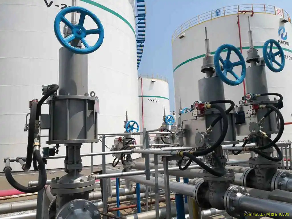

现场图片,排版可能有点乱。
发表于 2018-8-2 11:15:46

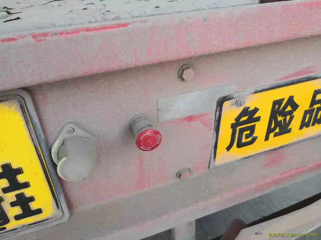

10米外切断阀,实现装卸车远程切断
10米外切断阀,实现装卸车远程切断
槽车紧急切断阀,用于车辆所有阀门紧急切断。

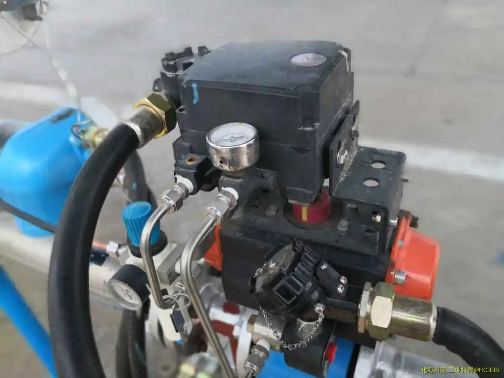

管道气动切断阀,配合批控仪使用
管道气动切断阀,配合批控仪使用

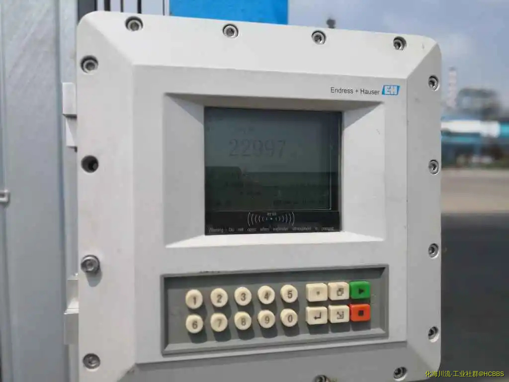

一卡通批控仪,可配合管道切断阀实现现场切断。

那么小管径的这种带手动的自动切断阀可以用不带手动自动切断阀加手动阀代替吗?

危化品槽车底部设置紧急切断阀,连接的鹤管要设置拉脱阀,入料的管线上要设置紧急切断阀,以便远程控制关断,同时要增设紧急就地按钮

感谢22楼提供的图片。
第2张图片,槽车紧急切断阀按钮,要张贴上醒目的标记,同样有些槽车是采用的紧急拉线设施,也要有告示的标志。
