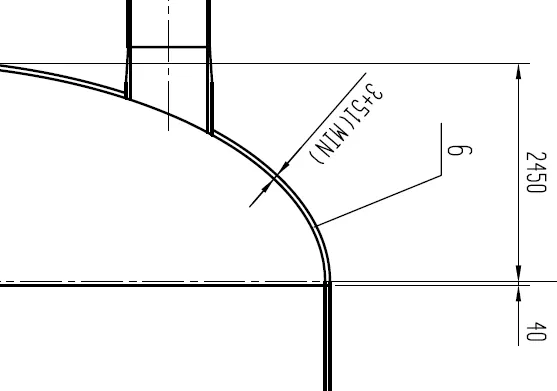

[讨论] 请教一下这个塔器壁厚的标注是什么意思??
1.2K |1
跳转到指定楼层
gks200666VIP会员 VIP会员 | 只看该作者 回帖奖励 |倒序浏览 |阅读模式       最后访问IP广东省
这是两个不同的塔,这两个壁厚的标注都表示什么呢?

feng飘逸VIP会员 VIP会员 | 只看该作者       最后访问IP广东省
简介--应该是复合材料吧,基材和覆材的厚度,或者衬里材质,基材和衬里厚度-登录查看全文
