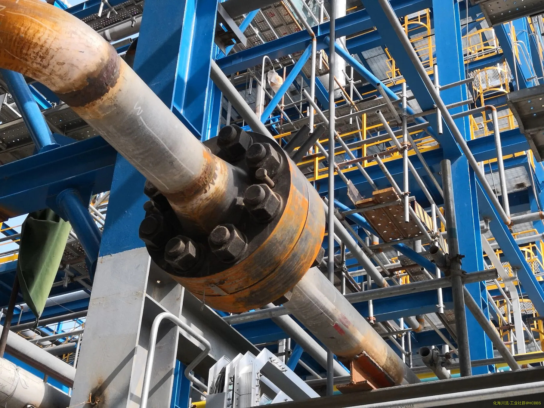

[求助] 这个高压法兰上的小接管和小螺栓起啥作用

是孔板流量计吗?

是顶丝吗

孔板,顶丝
发表于 2018-5-8 16:49:53
顶丝,起顶起法兰用,为了方便拆卸法兰

顶丝,我们用的燃气过滤器上的盖子就有

有必要加顶丝吗?撬棍不就解决了吗
发表于 2018-5-8 21:40:00
孔板流量计导压管
发表于 2018-5-8 22:15:59
顶丝

这是孔板法兰吧。
标准的说法叫:起重螺栓,拆卸法兰的时候,可以顶开两个法兰。
那个接管孔叫:径向测压孔

流量孔板,前后侧引压管。
侧面法兰带顶丝,方便孔板拆卸。

螺栓是顶丝
发表于 2018-5-11 10:53:21
顶丝,拆卸法兰用

是不是这个地方会经常加装盲板或者限流孔板呢

顶丝,这样的比较安全的
