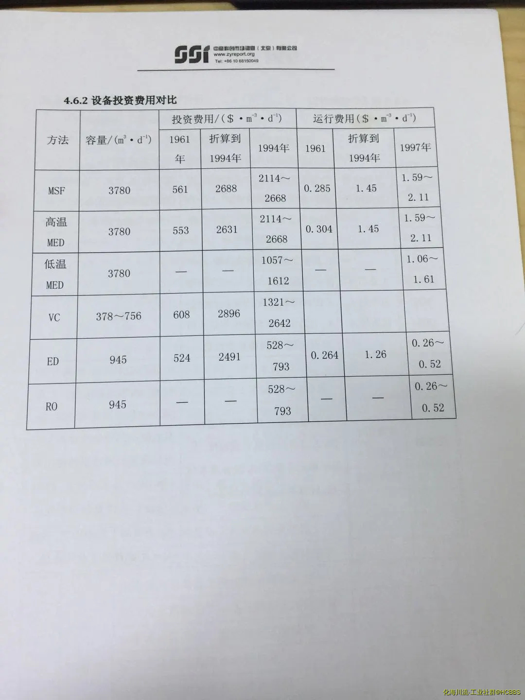

脱盐水的生产,现在主要是采用反渗透法,如果有余热的情况下,用低温多效法,以工业水为原料制取脱盐水,与膜法相比,有和优势呢?请各位专家老铁们,发表一下自己的意见。从投资、占地、运行成本、业绩等进行分析。

你说的低温多效是不是指LT-MED?
说实在没搞过这种研究,不过,根据我的经验估计,应该是没有太大的经济效益
而且MED是做的越大越省钱,那种小型号的不省钱
我只有一份海水淡化的投资和运行费用比较,供你参考
对于普通的苦咸水,RO法简单实用、吨水费用低、操作简单、模块化、增减容方便、可切割运行,案例最多,各类经验都是最丰富的,我实在想不到要换热法的理由
海水淡化MED简介.pdf ( 下载次数: 3,容量5.72 MB,)

怎么说呢,运行费用可能低一些,但是造价和折旧很高、超级高
你用在苦咸水的MED和海水淡化的MED差价并不大
但是苦咸水RO和海淡的RO差价就厉害了,我发那个图就是这个意思,海淡的RO都比MED便宜那么多
当然我说的这些只是基于经验,确实没精确计算过。你可以计算下,来反馈下

你的观点,不敢苟同。
首先,如用普通工业水通过MED至脱盐水,肯定比苦咸水的投要低,因为主体换热元件及壳体材质差异很大;
其次,RO法海淡,运行费用与MED比,你提供表上为啥低温MED的运行费用高,原因是其采用了低压蒸汽来抽汽(这部分是要计费的),单纯电耗而言,RO的要比MED的高很多的;
第三,RO的海淡,若与工业水MED脱盐而言,投资可不是大的一点半点。

这是咨询调查机构做的,我只是转载,针对你说的问题,我根据自己的知识回答一下
1.我不知道你对苦咸水的定义是什么,苦咸水的定义很广,基本上北方的地下和地表水都可以算在苦咸水的范畴,所以我x i惯把工业原水叫做苦咸水,可能叫法不一样。
作为从业人员应该知道,热法MED结垢倾向是很高的,哪怕是苦咸水,要想长久稳定运行,用的材料等级也很高,单材料成本,比海水MED肯定会低不少,但不会存在特别大的差距。而MED的投资费用,真正的材料费用占比不大。他的制造建设费用工业用水MED能降低多少?至少你就是用于普通水的MED,全国也没几家能生产的。
而反渗透,用于苦咸水和海水的设备投资是存在级差的(6MPa和<2MPa不是一个概念)。海水RO的全国有数的几家能做,普通RO,我们市就能找出几十家能给OEM的。
MED那边的数据不足,我们可以认为他们的投资降低比可以抵消掉(RO的好找,我自己就会计算。但是用于普通水的MED确实找不到)而且,MED的产水电导率并不是特别低哦,你要用作脱盐水,是还要进入混床或EDI的。也就是说你用MED其实只是抵消了二级RO,混床EDI该加还是要加的。我不认为有什么工艺能跟现在的工业用水RO比拼价格、实用性、易操性的,连那么便宜的阴阳床都给PK掉了;
在海水中,同样主材采用进口件的情况下,MED的是11000~16000元/m3·d,反渗透是8000~10000元/m3.d,1.5~2倍的差距。可以放大到苦咸水这边参考。
2.图里的运行费用是考虑了折旧的,所以MED高。能源占比约为50%,不考虑蒸汽费用,不考虑折旧,运行费用MED应该是比RO要低点。在海淡中,热电联产的情况下,MED确实比SWRO有优势。电耗的话,我不知道苦咸水的MED是多少,海淡的MED是1.5度/m3,RO是4度。苦咸水的RO是1度多点。你是从业人员,你说MED能降低多少?RO降低到这种程度,我不知道工业水的MED的优势还有多大。
3.不知打你为什么要用海淡RO的投资比工业水MED。我话的意思是,同样海淡,RO要比MED低很多,普通RO降低的更厉害,便宜的就更多了;

首先,感谢您对我的话题的响应。本身,我就是提出我个人的想法和在探索,看有无一定的可行性。
2.我想再说一下,普通工业水和苦咸水是有本质区别的,后者主要指含盐量在1000-5000mg/l的湖水、河水及地下水,前者的盐含量要低很多,也就在100-500mg/l,普通的工业循环水都是在其基础上进行了浓缩。
3.MED是指的低温多效蒸发,温度在65℃以下,在应用缓垢等药剂的情况下,结垢情况还是很轻的,这从运行的多套MED法海水淡化装置上能表现出来。
4.MED所产的水相当于蒸馏水的,其电导率是很低的,能到10us/cm以下,后续是无需再配置混床或ED的。膜法的能做到吗?
5.现在MED法海淡,国产化材料已经完全代替进口材料,且由以前的铝黄铜管改为钛管了,而MED法的投资,已经在7000-8000元/m3.d了。而膜法的仍需要进口,投资仍很高。
6.现用的MED法海淡,最后的冷凝采用的大量海水冷凝,海水泵的功耗非常高,如果采用一些先进的冷凝方式,动力消耗费用还可大幅降低的。
7.如果采用普通工业水MED法产脱盐水,换热部件采用普通铝材就可以,而排水水质即使按6-8倍的浓缩倍数,其硬度、含盐量也不高的,与海水淡化的浓水相比,要小的很多很多,故,结垢的隐患也是更进一步大幅降低。
8.如果采用普通工业水(非苦咸水),MED电耗约1.2,当然小装置要大一些。如果采用余热,MED法50%的运行费用就可不用考虑了,那只有泵耗和杀菌、缓垢、人工等,没有前期预处理和后期的更换滤膜等费用。
