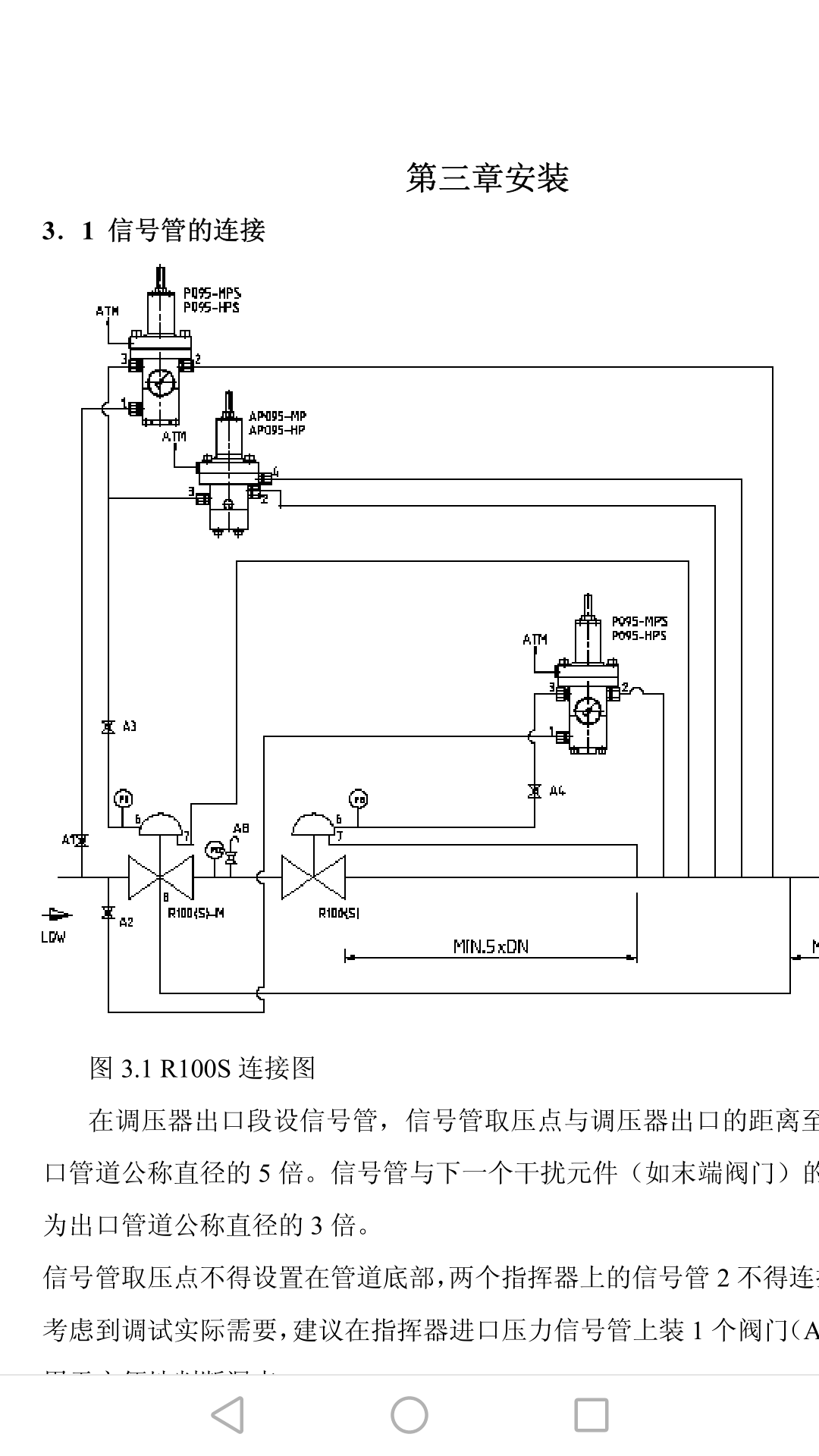

[讨论] 请教一下,天然气调压阀的指挥器结构

高特的设备,看半天看不懂指挥器是怎么运作的,求教各位大神帮忙解释一下。
