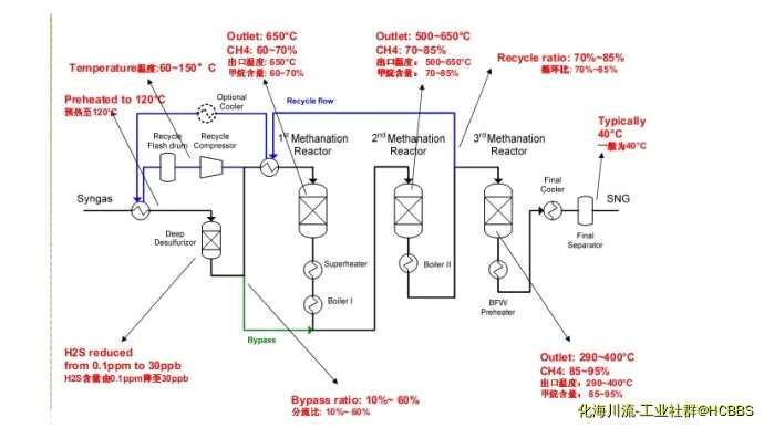

在做煤制天然气时,想知道针对这两个反应工段一般的化工厂选用什么样的反应釜

变换叫变换炉。

我们公司变换炉,轴向和轴径向两种绝热反应器
