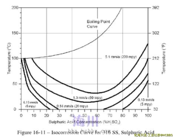

[讨论] 材质选择

简介--温度不高的,80%浓度以上的可以-登录查看全文

简介--楼主的求助条件,不全。这个问题不好回答。 温度是最主要的条件。-登录查看全文

简介--考虑温度,介质是否含氯离子-登录查看全文

简介--温度 酸碱度都有影响-登录查看全文

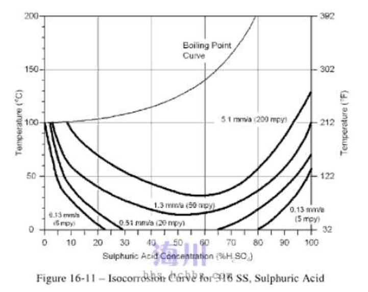

简介--楼主问得不清不楚,我只能给个曾经海川的图来做解答了,至于怎么用楼主自己在图上找吧。 .guestviewthumb {margin:10px auto; text-align:center;}.guestviewthumb a {font-size:12px;}.guestviewthumb_cur {cur ...-登录查看全文

简介--硫酸根形成的亚硫酸腐蚀性不强, 主要看温度、PH值及其它杂质成份含量。-登录查看全文
