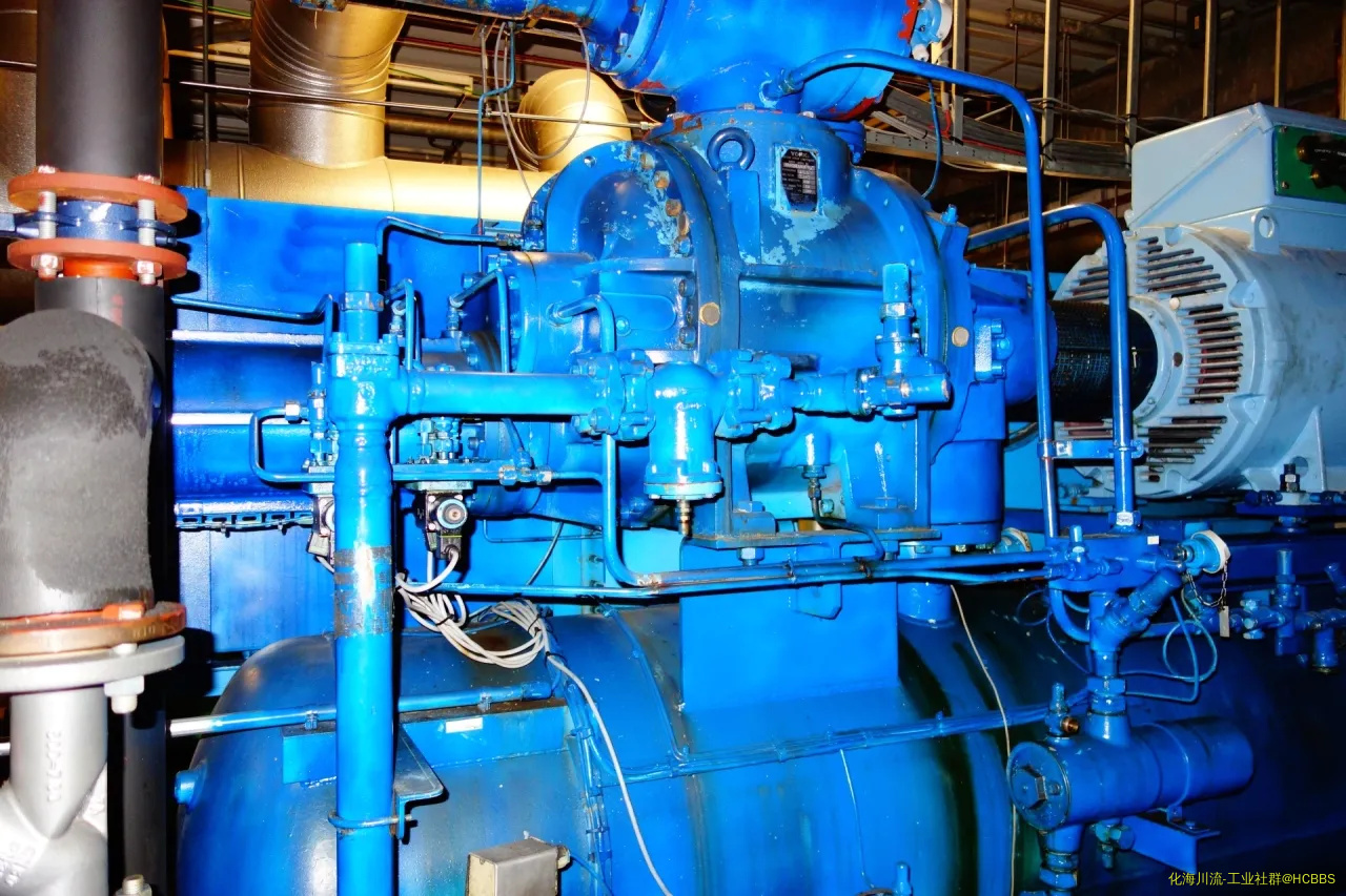

螺杆制冷压缩机常见故障(5):本次去出内蒙出差,发现客户有几个普遍的问题,接下来就着重说这几个问题吧,容量显示波动,从百分之五十瞬间跳成百分之百,波动幅度大,而且快,请问这种情况对制冷机组有什么影响?应当如何解决这种问题呢?
答:
1、容量主要就是反应滑阀的动作,滑阀动作不可能从百分之五十瞬间跳到百分之百!
2、显示屏的容量显示主要依靠能量传感器——滑阀位移传感器。
3、滑阀位移传感器就是一个滑动变阻器,他的损坏造成了显示的波动
4、控制中心屏幕显示的容量与实际不符,比如说,实际在百分之50,显示在百分之百,这样机组便不会加载了,可以结合机组的电流值来估计滑阀的位置。
5、这个现象就像小时候用的老式收音机,在调节音量旋钮的时候,稍微转动便会发出很大的声音  同理。

个人观点,任何机组在运行过程中都要求有一个稳定的指标区间,就螺杆压缩机来讲,波动大,波动速度快,会引起能耗的增加,因为需要调节:还有就是波动大,对系统和压缩机本身都有不利的影响,比如,波动会引起系统负荷的增减,不利于系统的稳定,对压缩机而言,会影响到压缩机内部的组件,加大压缩机故障率的可能性。改进:要加强巡检,检查冷却系统,蒸发系统是否存在问题,调节好油活塞的行程,等等。

这个问题没有找到标准答案,自己根据理解分析了一下,不知是否符合实际情况,请指正:
1、容量变化范围大且快。容量是从制冷机组服务的对象角度讲的,容量变化幅度大且快,对应的制冷机组负荷也要相应变化。
2、机组负荷变化幅度大且快时,机组负荷调节机构需要频繁动作进行调整,久之会加重部件磨损和故障率。
3、频繁改变负荷时,机组相应的各系统也会随之变化,易造成各部位参数变化频繁,影响机组稳定运行,加剧部件损坏程度缩短寿命。
4、上述变化会造成能耗增加。
改进方法:
1、应该从用冷角度查清原因,尽量改进减少容量波动。
2、检查容量检测、显示部分的情况,如果有故障应尽快排除。
3、检查机组各系统工作情况,进行针对性改进。
4、如果负荷变化不能改进,是否将自控系统调节的反应速度稍慢一些,减慢系统变化的速率,减少故障率。
不知是否说对了一二,权当抛砖引玉吧。

滑阀波动大主要原因:1、信号传输问题2、机械故障问题,3、吸气压力波动大,滑阀波动大容易造成冰机频繁加减载,对机组零部件产生冲击,造成损坏,应逐停机项排除故障后再运行(写的太粗了、、、感觉还是没理解题目)
