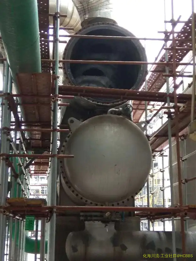

串联换热器,为何不能一起抽芯?
两台浮头式换热器,串联,上下摆放。
检修抽芯过程,为何不能两个一起抽芯?
说是要等第一个抽完了,清洗结束,回装以后才能拆第二个?
有何要求依据?怕什么?

还有这说法?这样会互相污染的。

经验不足,怕搞混了。

感觉自重会压扁

检修空间不够吧

同时抽没问题,同时装不可能,不能同时装那么后装的换热器势必壳程内部被污染的可能性变大。一台检修完检修下一台,方便隔离,方便管理。怕压扁有点不靠谱,充满介质都没事,何况是一个空壳子呢。

两台一起抽出来之后,框架下面有空间摆开吗?

空间及人手有限,所以要单个处理啊
