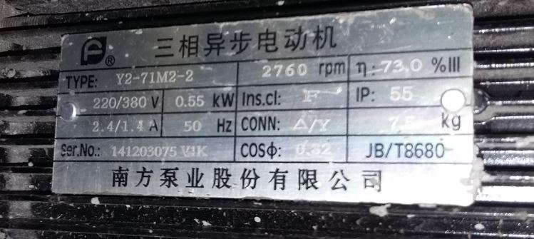

惑惑惑楼主 VIP会员 VIP会员 | 显示全部楼层       最后访问IP北京市
xfys929 发表于 2018-4-28 08:14
电机接法有要求的一般低压电机3KW以下Y接,3KW以上△接,看下两个电机名牌不同处~
多谢!我看两个铭牌都是△/Y呢?我们这台泵的电机刚好是3KW,电压是380V,然后现场的电压是690V.应该用什么接法?

xfys929VIP会员 VIP会员 | 显示全部楼层       最后访问IP山东省
惑惑惑 发表于 2018-4-28 11:13
多谢!我看两个铭牌都是△/Y呢?我们这台泵的电机刚好是3KW,电压是380V,然后现场的电压是690V.应该用什 ...
电机铭牌上电压220/380V   △/Y,如果三相相间电压是220V就可以接成△型,三相电压是380v就要接成Y型,国内三相相间电压为380v,所以要接成Y型;380/660V △/Y接法和前面说的类似;你的电机名牌上如果只要380V  ,哪接法应该是Y型,无法接在660V电源回路,除非通过变压器,不知是否明白??
xfys929 发表于 2018-4-28 13:25
电机铭牌上电压220/380V   △/Y,如果三相相间电压是220V就可以接成△型,三相电压是380v就要接成Y型,国 ...
明白了,非常感谢!

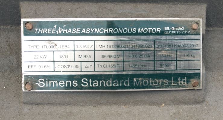

beifangcanglangVIP会员 VIP会员 | 显示全部楼层       最后访问IP辽宁省
路过,赞一个
发表于 2018-5-5 13:37:45
三角形380V,星形660V。不过要看电机铭牌上怎么写的,有的接线盒里就3个端子,那就没法接了
