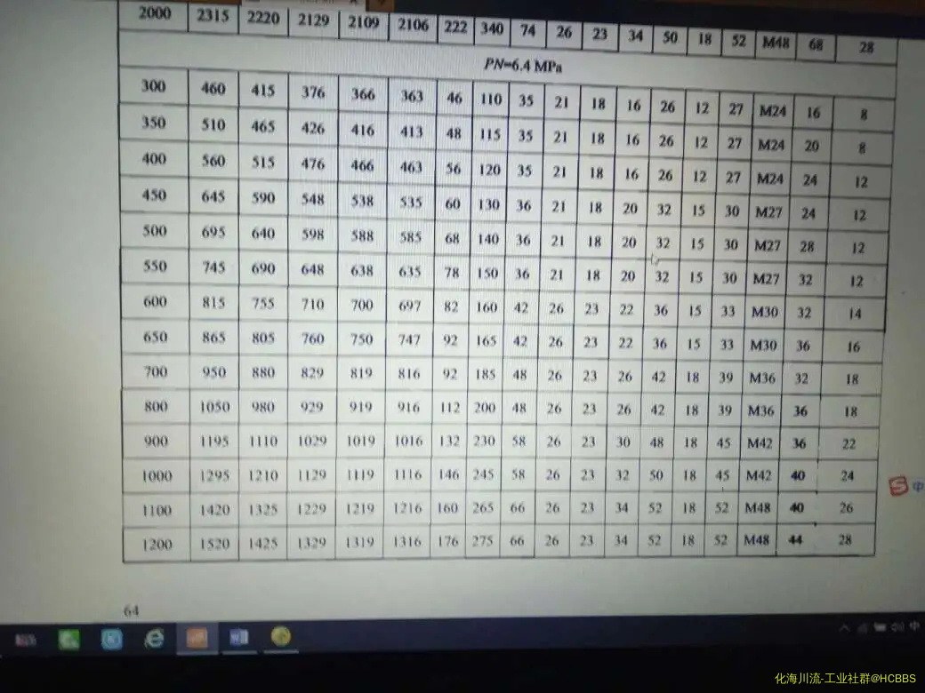

在管箱法兰的设计中,我选择的公称压力是6.4Mpa,而我的管箱法兰直径为1400mm,而标准中:在6.4Mpa下并没有1400这个数,最大才到1200mm,而我需要1400mm下的一组数据,怎么办?

那只能进行法兰计算了,没有别的办法。不过,自行设计计算的法兰一般会比较厚啊。

参考GB/T 13402-2010《大直径钢制管法兰》里边的尺寸,但应按照GB/T 150.3-2011中关于法兰的部分校核合格。管法兰和容器法兰的计算理论不同,有可能校核不通过。

超过标准选用的范围,只能作非标设计,可以参考标准法兰中的结构尺寸,因为标准法兰的结构尺寸都是经过优化设计的。不建议参考管法兰去设计。

非标法兰啊,不是很简单的?sw6
