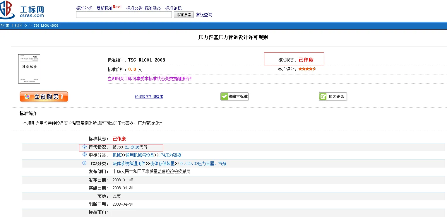

工标网的查询

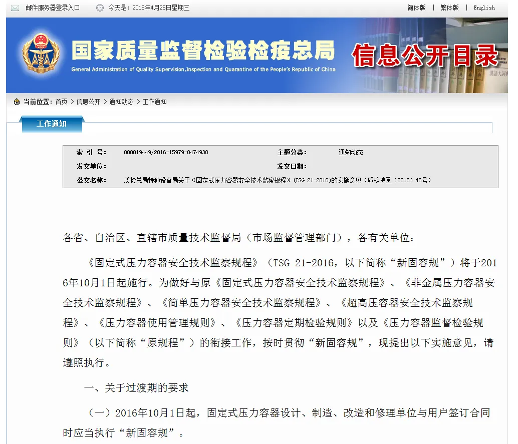

TSG21-2016固容规替代的是附件中的规程  详情 回复 发表于 2018-4-25 14:18
工标网不一定靠谱,我查到还是现行的。 标准查询  详情 回复 发表于 2018-4-25 13:56
网上的东西有必要经过进一步的证实,这个肯定就是个错误!  详情 回复 发表于 2018-4-25 13:17

工标网不一定靠谱,我查到还是现行的。
标准查询

仍按TSG R1001-2008
发表于 2018-4-25 15:31:23
TSG R1001-2008 压力容器压力管道设计许可规则还在执行中,网上的东东可信度低。去年已经发布了征求意见稿,设计不分A\D了,不过不知道何时执行。现在取证,审核人员的考核是个问题,每个省执行原质检总局1336号文都有区别,需注意。
