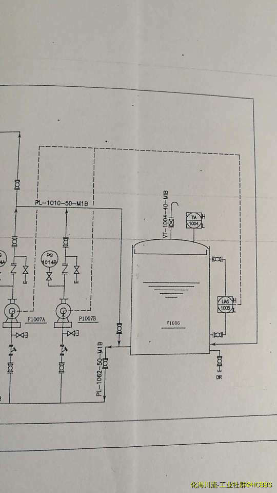

[求助] 这个PID图里的储罐,代表什么类型呢?
2.9K |14
这个图上的储罐是啥类型的储罐呀,由于这是在一次安全检查中提出的问题,因为储罐类型不对的话,算是未按照国标要求设计,要有罚则的。

内浮顶

单远传液位计参与自控,若假显示偏低时必然不会启动机泵。有冒罐风险。对于罐区管理的话至少2套不同类型安装不同位置的液位计

内浮顶但是感觉是按照常压设计的,且底部阀门或切水阀位置不对。液位计也不合适!
这家设计中介太不负责了,其实苯乙烯设计最好用固定顶的,而且他现场也是固定顶的。

1.液位计单一,2,呼吸阀单一,如果呼吸阀卡涩,会损坏内浮顶,3.没有安全消防设施。
高手呀,哈哈,液位计必须弄两套吗?有规范要求吗?
关于常压或低压储罐的下列规定:

感谢分享,请问推荐标准也有强制性要求吗,专家提出了,必须要整改吗?

如果是危化品就至少有两个

这家设计单位心很大啊,不合规范的内容很多的,不太负责的感觉,比如最好补消防灭火系统,再补一组联锁。

从环保角度考虑,内浮顶是将来的强制要求。这个还要考虑一下内浮顶静电软连接是否到位。从HAZOP角度考虑希望是有两个液位计,毕竟单液位计损坏的频率还是有10-3次/年的。

嗯,实际厂子用的是固定顶。
