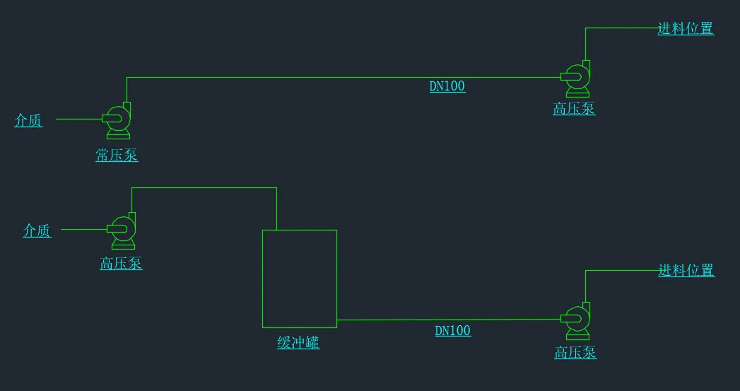

如图,下面两种情况,哪一种更合理,第一组会造成高压泵气蚀么,请写出依据谢谢

第二种中间加缓冲罐没有意义吧

第二种没啥意义 ,保证常压泵量比高压泵多就得了呗

我也是这么认为的,可是有人觉得会气蚀,所以非要增加

泵接泵很少见吧,但也见到过,不好控制吧。我觉得控制不好,第一种高压泵入口可能会负压或者压力低到高压泵发生汽蚀。

泵串泵不可取,不是气蚀不气蚀的问题,后泵太受前泵制约,后泵这根本别提调节了。如果前泵突发不上量后泵继续运行对你管道也是种考验。气蚀不气蚀主要看灌注头压力,物料性质,灌注头过低,或者泵内介质温度接近汽化温度,就有气蚀的危险。建议还是加个缓冲罐,稳定还有一定的缓冲空间,泵串泵是不是要考虑前泵突发状况,备用泵还要设置自启动,否则会不会前泵故障了管道内被抽负压?是不是还要考虑前泵正常而后泵突发故障,这样后泵备用泵要不要设置自启动,否则超压了怎么办,难道在俩泵中间再加个安全阀?个人拙见。还是加缓冲罐吧兄弟,任何一项故障都可能损坏设备和管线。

主要这个线不长用,使用率特别特别低,仅突发反应事故时才启动,上储罐的话得多出来三四个小中间罐及配套的仪表阀门,增加成本较高  详情 回复 发表于 2018-4-24 15:46
发表于 2018-4-24 15:46:26
类似于飞温时用的带温介质吗,不常用的话倒是可以,我的假定都是常用状态下泵的突发故障,本来就不常用,用的时候泵又出故障的可能性确实小,不过前泵要有高于后泵的流量余量,如果没有余量后泵还是会有气蚀风险的

个人觉得:
1、前泵要有余量;
2、前泵出口可加回流,自动调节,在后泵量小时回流,量大时也可供上;
3、再不济,你看下如果前泵用双泵,一用一备,成本会比加缓冲罐便宜吗?!

第二种较好,毕竟有缓冲储罐,一旦前面设备有问题后面设备短时间内不会出什么问题,当然理想情况下,第一种就不同了,前年设备一旦出现问题后面随之也崩溃

不知道该种介质工况参数,一台多级泵不行吗?

不行 一段为高压12MPa 另一股切换物料仅事故下使用

长输管道没办法的事儿,泵串泵有不可避免的运行风险,前后互相制约的问题始终存在。就事论事的说,楼主的两个方案我只是觉得第二种比较稳当,无意全盘否定泵串接,请您不要在意。

前泵流量不够,用那种方法都会造成高压泵汽蚀。

增加缓冲罐也许会风险更大。楼主可以用HAZOP分析下
