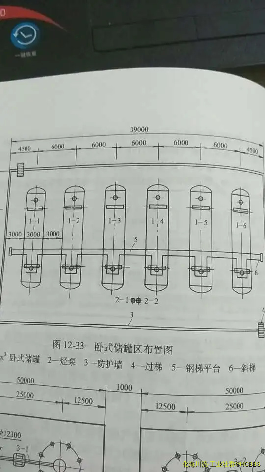

简介--本帖最后由 longxh28 于 2018-4-28 17:11 编辑 个人拙见: 附图像是典型的液化石油气罐区,如果是地上罐,一般可选离心式屏蔽泵,放在泵房,距罐20余米,多数液站是这么做的,实践没有问题。放在现场更是没有问题 ...-登录查看全文
