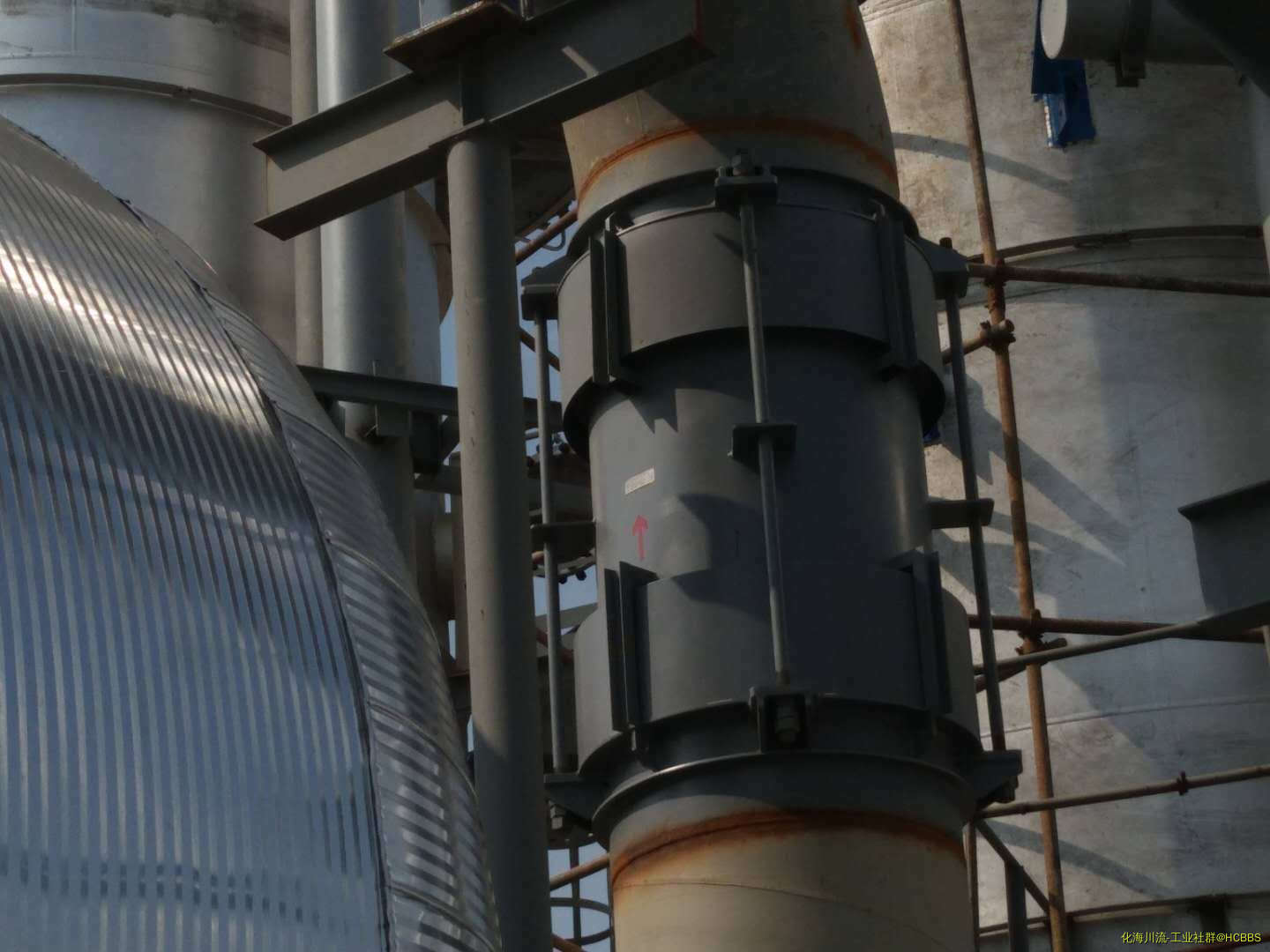

[讨论] 有个小东西,流程图标注为单向阀,师傅说是膨胀节
8.9K |28
如图,蒸汽压力不到120度。单向阀不像,膨胀节的话题有必要还要加个箭头吗,箭头方向与蒸汽走向相反。管线为蒸汽发生器汇至蒸汽管网

膨胀节妥妥的

必须的膨胀节

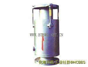

膨胀节---直埋式膨胀节
发表于 2018-4-18 21:14:41
955559 + 3 积极参与
海川副教授  |  头衔:  【海川活跃分子】
6b560fbc840d617c-92cdf9f525ebf63a-838cc3651b5730d278f303259e82c74c.jpg 47c202e3d14d6c89-6dca28031e6b5e1f-c2e38260f0fb55d85cdd673ed8950d88.jpg

膨胀节是对的

蒸汽管道上没有见过安装单向阀的,单向阀是对夹法兰尺寸很短

你师父说的对,不要怀疑了

大拉杆膨胀节

箭头方向与蒸汽走向相反???????
