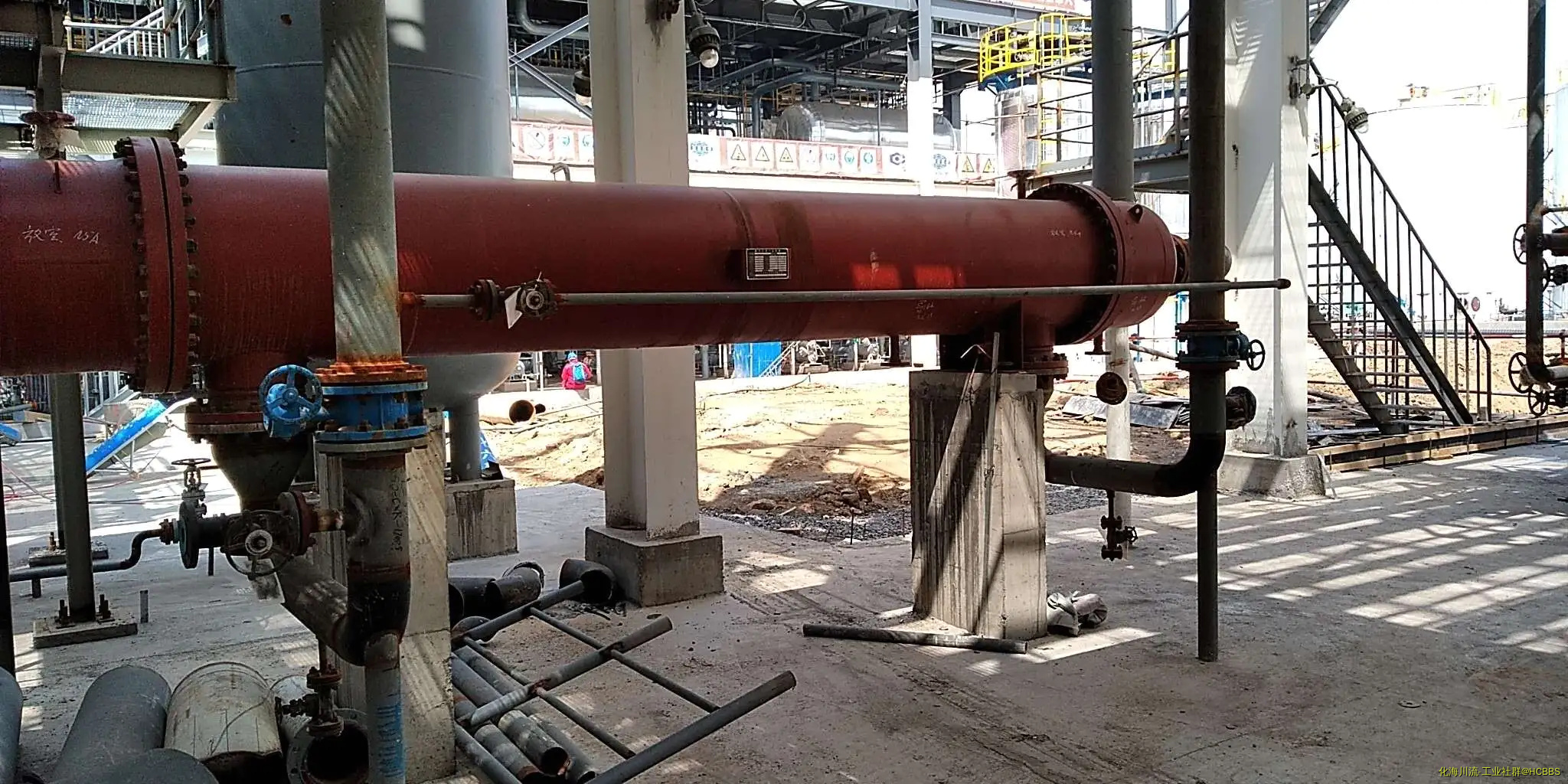

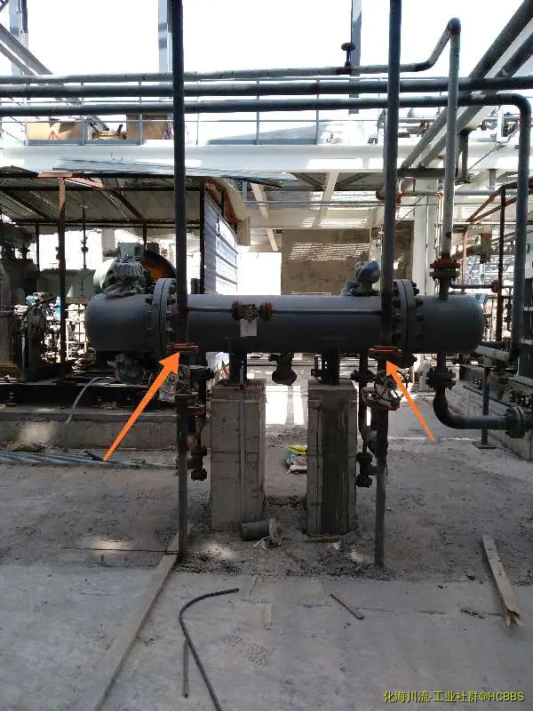

装置现场有两个氢气水冷器,循环水都是下进下出,搞不懂其结构,有说是多壳程的换热器,有没有知道的师傅

列管式冷却器,管程走循环水,壳程走物料

那你错了伙计,循环水不是肯定要有管程的

下图看不清楚。上图中壳程确实挺奇怪。壳程两个管口都在下边!!

上面不是有口吗,冷对热,热对冷不就行吗。

上面那接口旁边用记号笔标注着放空……

两个氢气水冷器,循环水走壳程,都是下进下出

看第二张图片右边封头,应该是双回程的。想不明白里面的结构。是否有可能冷凝器安装时上下弄错了?只是猜测。

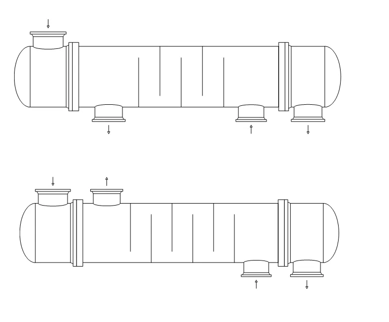

这个挺正常的,看看下图就明白了。这样各好处就是能多布一点管子,不用上下都留防冲了。

这个需要看实际图纸,大家一定不要被定式思维所限定,没有哪条规定必须接管一上一下的,想知道是几壳程的话,必须看图纸,或者看看铭牌上的信息有没有体现。
谢谢哥,学*了,还有没有类似图片,小弟拜谢
