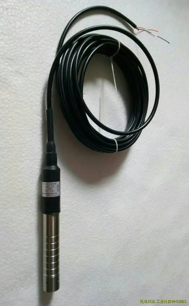

       投入式液位计日常维护细节分析:投入式液位计根据被测液体的压强、密度、液位三者的数学模型关系,通过液位传感器把与液位深度成正比的液位压力测量出来,并经过信号处理电路转换成标准信号输出,专用导气电缆,先进的工艺密封技术和可靠的专用放大电路及精密的温度补偿技术。
今天就为您讲解投入式液位计日常维护的注意事项:
1、变送器进压口内有隔离膜片,切勿人为用异物触碰。
2、搬运与安装变送器时应小心谨慎,避免碰撞而影响电路的性能。
3、投入式液位变送器安装,请勿利用导线吊装产品之外的重物。
4、电气连接请严格遵照接线方法,接线错误会造成放大电路的损坏。
5、安装使用中如遇到问题请与我公司联系,在产品发生异常时,请不要擅自打开进行修理。
6、导线为特制防水导线,安装、使用过程中应杜绝磨损、刺破、划伤导线,若现场存在以上问题,导线应采取保护措施。此类问题的发生造成故障的,厂家维修时要收取导线的费用。
7、在使用过程中建议定期清洗探头,避免进压口细小渣滓堵塞小孔现象发生。(清理时间可按照一月清理一次)
8、定期检查装置是否损坏,发现工作异常时应该及时更换。
9、定期检查主要线路及元器件是否有松动、损坏现象,发现松动后应及时修复或更换新的元器件。
10、检查液位位置,观察液位计高、低之间距离是否太短,将液位计调整至正常状态。

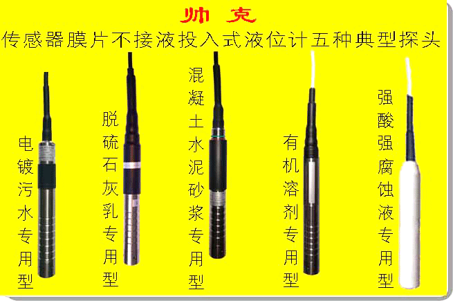

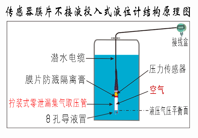

在使用过程中建议定期清洗探头,避免进压口细小渣滓堵塞小孔现象发生。(清理时间可按照一月清理一次)”?
1个月清理1次?,实在是过分喽 。。。。。。
哥的探头扔黄河里,扔到黄河壶口那段,也就是扔到水中泥沙含量,全世界最大的那段地方,探头10年免维护撒
