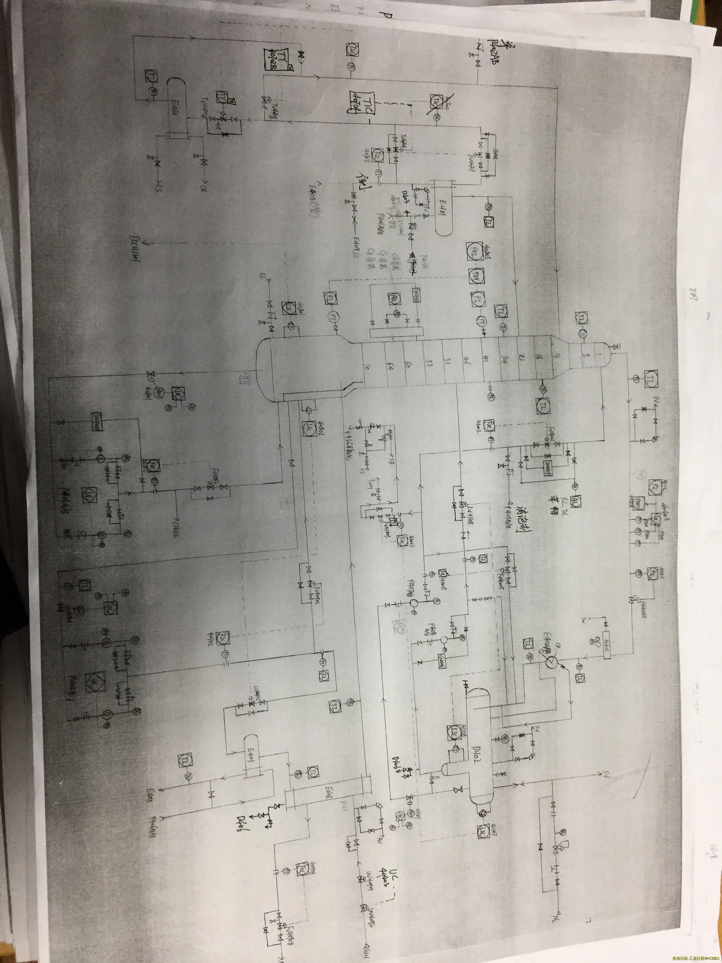

          抽提进料中非芳烃含量增加,抽提塔该怎么调整?
          芳烃抽提有SED(抽提蒸馏)工艺和液液抽提工艺,此处讨论抽提蒸馏工艺。抽提原料为苯、甲苯和非芳烃。使用的是抽提蒸馏工艺(请与液液抽提分开),由抽提蒸馏塔、非芳烃塔、溶剂回收塔等构成。
        现在回收塔顶芳烃产品中非芳含量上升,请问抽提蒸馏塔该如何调整?下面有3种思路 :
             1.可以看成抽提进料组份非芳烃含量上升,那么抽提蒸馏塔中非芳烃气相量增加,应该提高抽提蒸馏塔蒸汽量,以满足非芳烃的气相上升动力,相应增加溶剂比,以溶解气相中的芳烃。(此方案为UOP提供的方案)
             2.某石化的调整方案是降低溶剂比,提高抽提蒸馏塔底温,从而提高抽提蒸馏塔的灵敏板温度。
             3.降低溶剂比,从而溶解更少的非芳烃,使回收塔顶芳烃产品中的非芳烃减少。
       以上调整方案看起来有点矛盾,调整的思路不一样,使用的方法相反,第1中方法是提蒸汽,增加溶剂比;第2中方法是提蒸汽,降低溶剂。
请问大家所在的装置遇到这种情况,是怎么处理的?

回收塔非芳含量上升,说明溶剂的选择性降低,容积比过大。在保证塔底温度的同时降低可以降低容积比,当然提蒸汽是相对的。像你这么说原料中非芳含量增高,最好的办法是降低溶剂比。如果可以的话可以微调溶剂温度,这个一般不作w调整手段

补充一下,另外还要看一下抽余油中芳烃含量高不高

非芳含量上升芳烃含量下降应该是提塔釜温度,降低溶剂比

进料中非芳含量多少?能给出具体数据吗?
抽提塔进料有几个?

其实原因很多,楼主应该要把生产工况详细说明比如处理量高或者低,湿溶剂有没有在回炼,还有原料油组分,和重整反应温度,这些都会影响抽提蒸馏。
