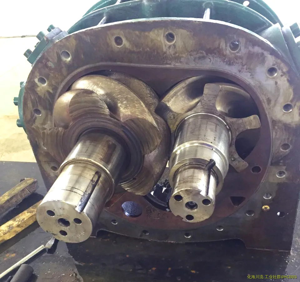

螺杆制冷压缩机常见故障(2):螺杆磨损的原因?
一、压缩机自身原因:轴承形变导致的转子轴向与径向的位移偏离正常值,造成了螺杆与螺杆、腔体、滑阀、滑块之间的磨损。
二、系统原因:进入杂质、潮车、油质量、油压、油温等等

一、螺杆磨损的原因
1、 螺杆在机筒内转动,润滑油和压缩气体与螺杆和机体摩擦,使螺杆的工作表面逐渐磨损:螺杆直径逐渐缩小,机体的内孔直径逐渐加大。这样,螺杆与机体的配合直径间隙,随着二者的逐渐磨损而一点点加大。可是,由于机体前面机头和分流板的阻力没有改变,这就增加了被挤气体前进时的漏流量,即气体和润滑油从直径间隙处向进气方向流动量增加。结果使排出机器的流量下降。
2、 气体中如有酸性等腐蚀性物质的话,能加快螺杆和机体的磨损。
3、 机器的磨损磨料,或是有金属异物混入料中,使螺杆转动扭矩力突然增加,这种扭矩超出螺杆的强度极限,使螺杆扭断。这是一种非常规事故损坏。

1、润滑不良 2、制冷系统脏(未定期进行润滑油更换,油分、油滤、吸气滤芯等清洗更换)3、轴承磨损颗粒带入油路 4、阴、阳转子轴线变形

YORK工业冷冻 + 15 + 3 阴阳转子的轴向与径向位移发生改变也算

1,轴承损坏,造成阴阳转子接触,产生磨损,2,介质不够清洁,造成螺杆磨损,3,转子与转子的配合间隙不合适,转子与压缩机筒壁的间隙过小,造成磨损。

1.压缩机部件磨损后未及时更换。
2.由于操作失误等造成供油不足,使制冷压缩机于干磨状态。
3.油和吸入的气体中含有杂质,使制冷压缩机阴阳转子、机体、排气端座产生大的划痕,造成内泄漏,无法正常工作。

原因  1.压缩机部件磨损后未及时更换。螺杆制冷压缩机的受力,阴阳转子啮合过程中,形成V形的工作容积,来完成对气体的吸气、压缩和排气,同时对阴阳转子和机体产生作用力,阴阳转子之间的反作用力传递给滑动轴承、向心推力球等轴承上。这样,阴阳转子等部件之间虽存在磨损,因有油润滑,表面又经特殊处理,所以比较耐用。但是,如果承受力的轴承受损,则会使阴阳转子位置发生移动,使阴阳转子在短时间内磨损,同时磨损机体和端座。                         2.由于操作失误等造成供油不足,使制冷压缩机于干磨状态。
发表于 2018-4-13 22:56:55

轴承磨损颗粒带入油路;阴、阳转子轴线变形;润滑不良 ;制冷系统脏(未定期进行润滑油更换,油分、油滤、吸气滤芯等清洗更换)。

系统蒸发器液位过高,压缩机吸入较多制冷剂,润滑油乳化导致压缩机润滑跟不上,久而久之,轴承干磨损坏,造成装配间隙变大,再加上螺杆高速运转,然后就抱死了
