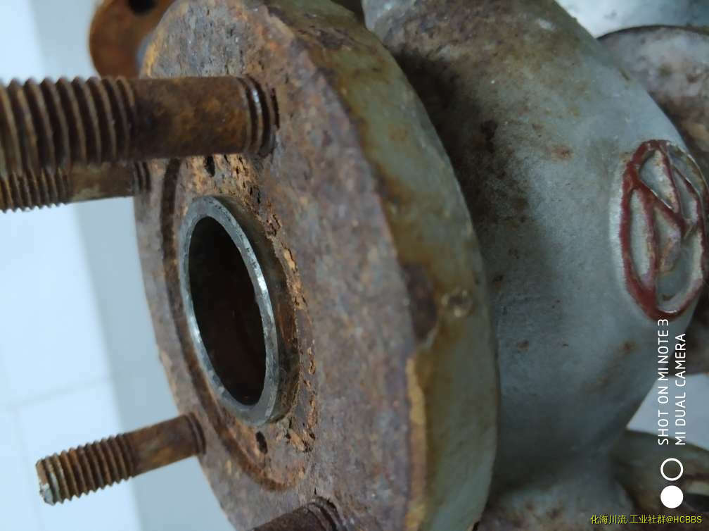

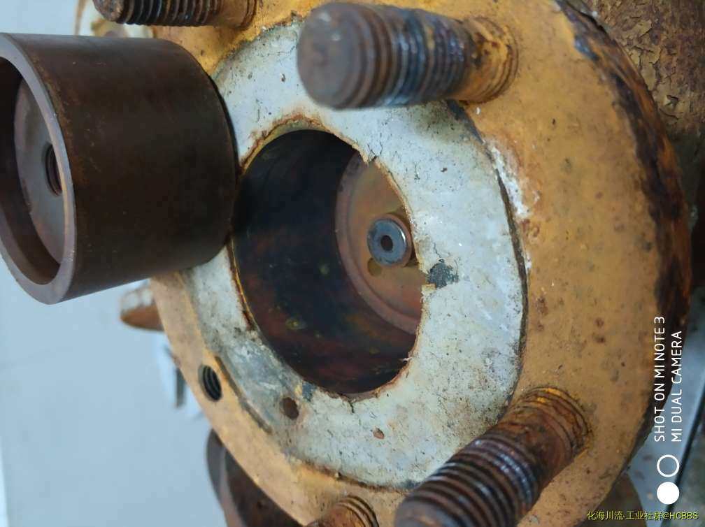

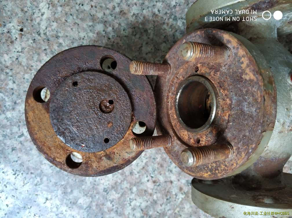

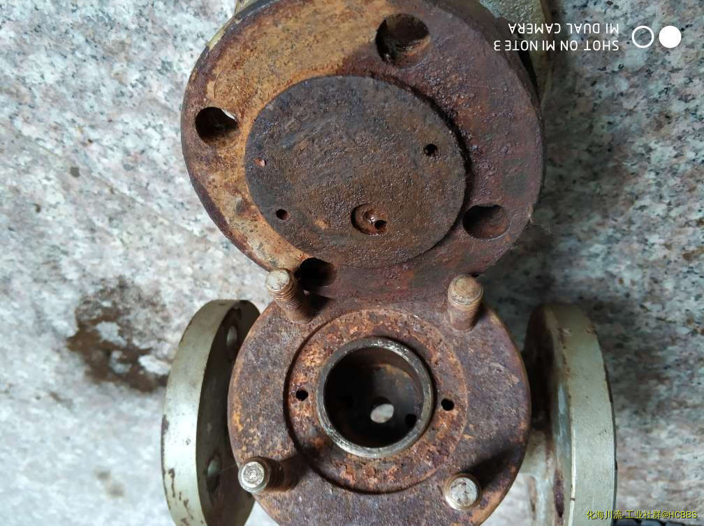

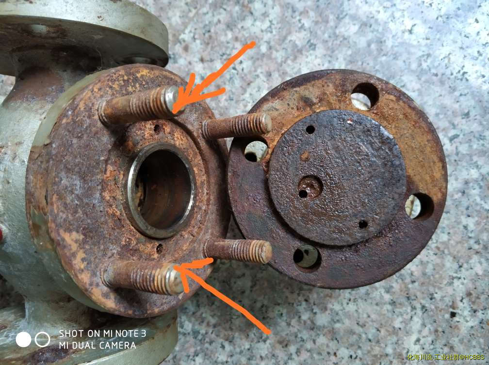

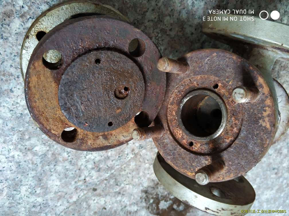

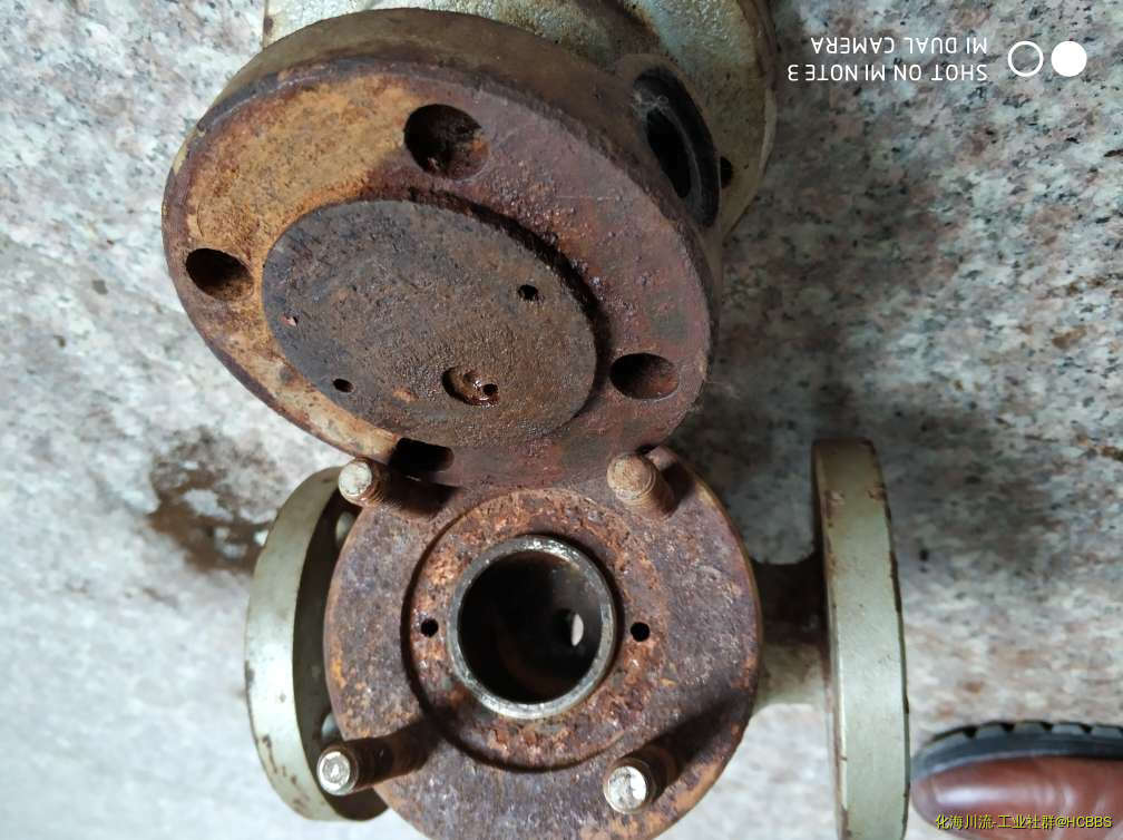

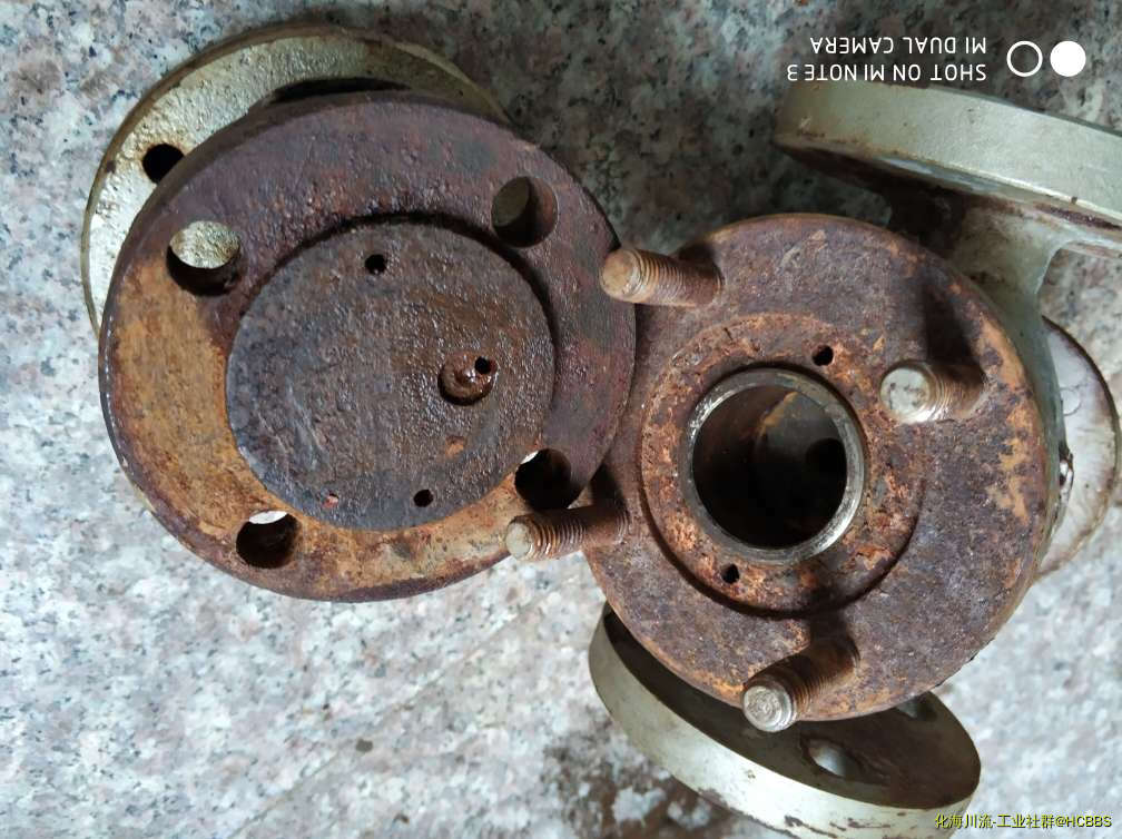

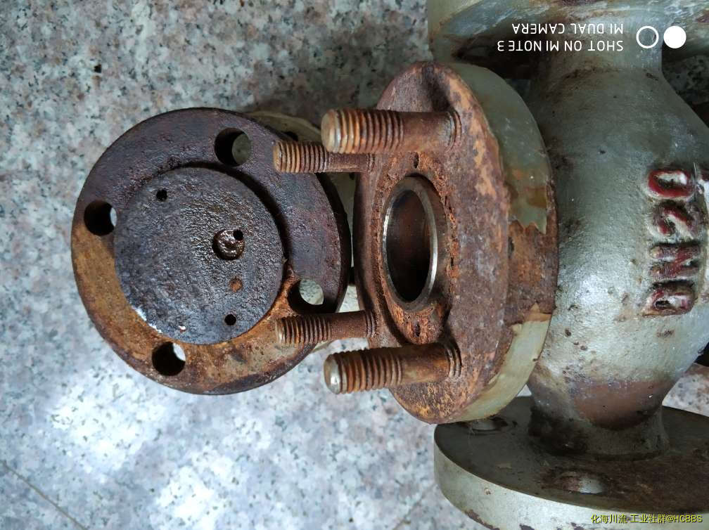

今天拆了一个蒸汽减压阀,型号为y43h,之前查了很多资料,先导式的,原理什么的也都很好理解,让我不明白的是,如图,为什么我感觉先导通汽孔跟反馈孔都在一个坑道里,按道理他们应该是互相隔离的呀?不明白,请指教,想了一天了,都没明白

可是我拆出来的时候没有垫片,难道说这里原本应该有垫片?可如果要用垫片的话,又何必设计这么复杂,直接一个平面不就得了?

先导气孔用小量的气体形成的压力推动主阀体较大的手里面积的原理。(环形气室)

redtemple楼主 VIP会员 VIP会员 | 显示全部楼层       最后访问IP浙江省
这个我知道的,先导气体的压力推动主活塞下行,打开主阀。我不明白的是,如图,先导孔为什么和反馈调节孔在同一个坑道里,这样,先导汽体过来的时候,汽体不都从反馈孔里跑到下游去了吗?还怎么形成压力?
发表于 2018-4-13 10:09:57

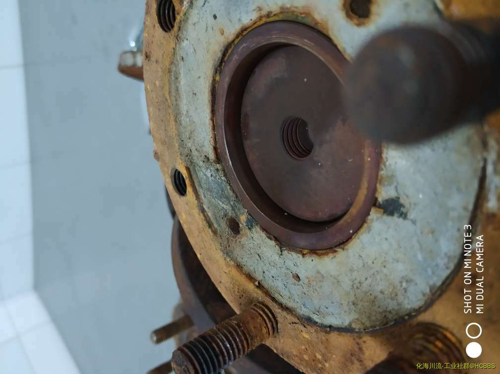

感谢各位的回复,原因我找到了,我另外又拆了个大号的同型号的减压阀,发现这里确实是有个垫的,靠垫来密封,并且活塞套可以活动,其端面与先导孔、反馈孔的端面是平的。之前拆的那个减压阀,一是拆的时候没看到垫,二是活塞套的端面比先导孔、反馈孔的端面高出一截,并且不能活动( 可能是锈死了,我没发现),所以就想不通了,如果这里有个垫,一切就都想通了。
