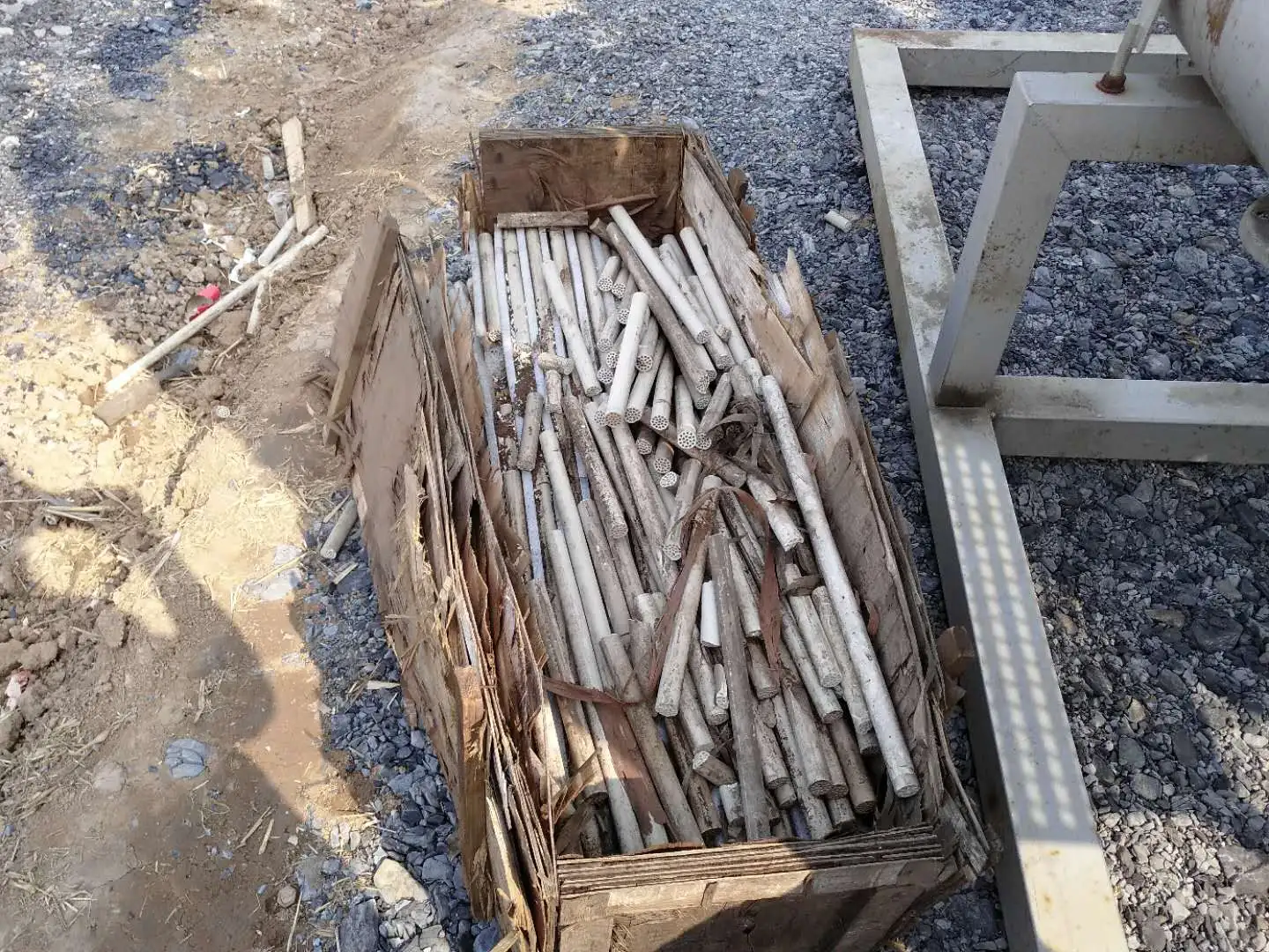

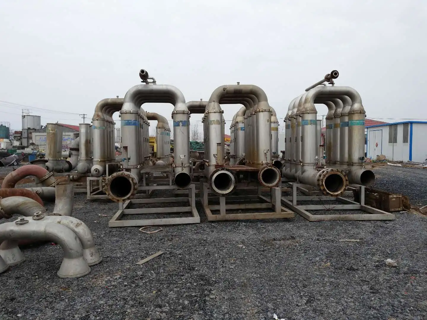

我这边有实际的陶瓷膜设备,上图给你们看看这批是二手设备,陶瓷膜有几箱被不识货的装货工人摔断了,好心疼
设备是Orelis旗下Rhodia制造的,电机设备是ABB的

罗地亚陶瓷膜设备
罗地亚陶瓷膜设备
不识货被损坏的陶瓷膜
不识货被损坏的陶瓷膜
