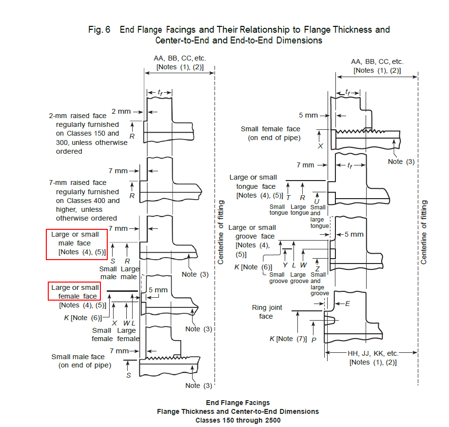

阀门的法兰一端是LMF,另外一端是LFF,结构长度是要加1个X,还是X的一半?有没有出处?

LMF和LFF是啥
发表于 2018-4-11 10:21:31
看下面图片  详情 回复 发表于 2018-4-11 10:38
liushaoliang楼主 VIP会员 VIP会员 | 显示全部楼层       最后访问IP上海市
flange facing
发表于 2018-4-11 10:38:06
看下面图片
发表于 2018-4-11 10:38:45
xxj19810407VIP会员 VIP会员 | 显示全部楼层       最后访问IP浙江省
见ASME B16.10,我的理解:
≤300LB加10/2mm,≥600LB减3/2mm
