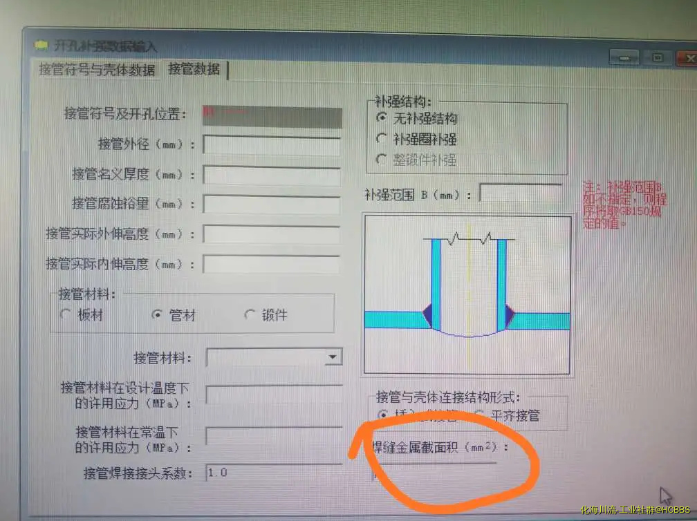

SW6开孔补强计算时焊缝金属截面积不填写的情况下计算软件默认计算生成的焊缝金属面积都比较小,这种情况软件是按什么计算的

“程序将按照GB/T150.3-2011中的图6-12的b图来计算…”,真的好小。
