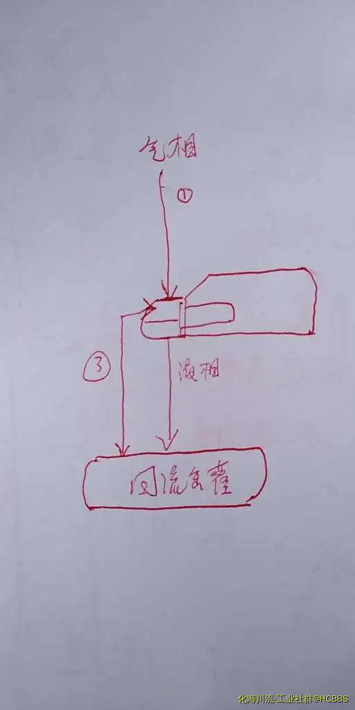

3号线为冷凝器与回流罐平衡线,应该接冷凝器管程入口还是出口,请您说明原因!

其实都可以,这两个点有点压差,就是冷凝器设备阻为降,你冷凝器不是还有个气相出口吧,一般是接那个口子的管道上

谢谢哈,现在觉得接气相入口怕设备压降大的话这根线直接短路,不经冷凝器直接进罐,应该是接下管箱顶部,用冷凝液再次对不凝气进行冷凝

很常见的设计,不应该有疑问的哦。 3号平衡线只能加在凝液侧,也就是你那第一幅图的方案,理由你自己都知道得很清楚了,走短路的后果有时很严重,尤其是设计时不仔细或者没经验,这根平衡线需仔细计算管径,配管  详情 回复 发表于 2018-4-11 13:41

很常见的设计,不应该有疑问的哦。
3号平衡线只能加在凝液侧,也就是你那第一幅图的方案,理由你自己都知道得很清楚了,走短路的后果有时很严重,尤其是设计时不仔细或者没经验,这根平衡线需仔细计算管径,配管也有诸多讲究。。。平衡管最好两侧的介质温度一致,一边高一边低实际开车时问题就会冒出来。。。
其实最简单实用的就是你的2号线不要弄得太细,做成半边管,半边走气,半边走液,简单实用还不操心,当然前提是无计量要求,如果需要对2号线凝液加流量计进行计量(比如控制回流比之类),那2号线就必须有U型弯,这就没法玩半边管了。

加U型弯阻气用吗师傅
