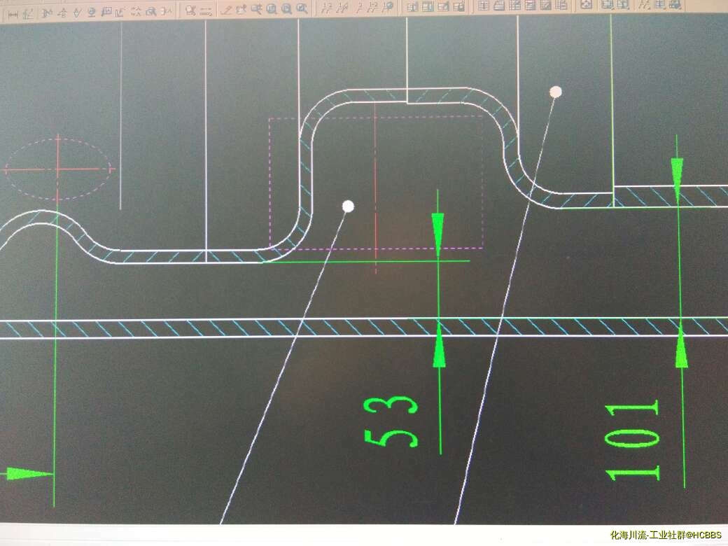

燃油燃气蒸汽锅炉中炉胆或回燃室底部与锅筒底部的距离最小多大合适?
2.1K |1
qqsbig001VIP会员 VIP会员 | 显示全部楼层 |阅读模式       最后访问IP河南省
在满足呼吸空位要求的前提下,炉胆或回燃室底部与锅炉锅筒底部中间的水量同样不应该太少,那么,该距离多大比较合适?如图所示(强度计算通过)。

wx_Boon933933VIP会员 VIP会员 | 显示全部楼层       最后访问IP山东省
你下面要布置排污装置吧。起码比那个管子高吧~
