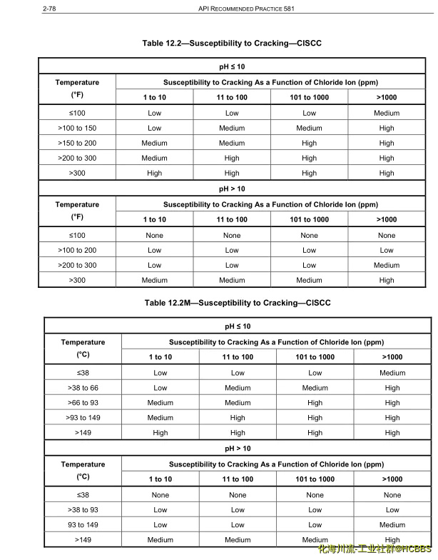

请问朋友们,氯离子浓度与304不锈钢腐蚀速度线性关系是怎样的?含30ppm氯离子溶液304的腐蚀速率是多少?
这个图可以给你参考一下

想了解的是S30408材料在氯离子工况,多久会诱发应力腐蚀或者其他腐蚀?

qisiliang274VIP会员 VIP会员 | 显示全部楼层       最后访问IP北京市
atube 发表于 2019-9-11 13:42
氯离子对不锈钢的腐蚀一般不用速率来看,主要是应力腐蚀等局部腐蚀
这个图可以给你参考一下
弱问下 这个图片哪个书上的

海川高级工程师(荣誉)  |  头衔:  【石油化工管道设计】
奥氏体不锈钢主要考虑的是氯化物应力腐蚀开裂,可以看下API581里的有关规定
