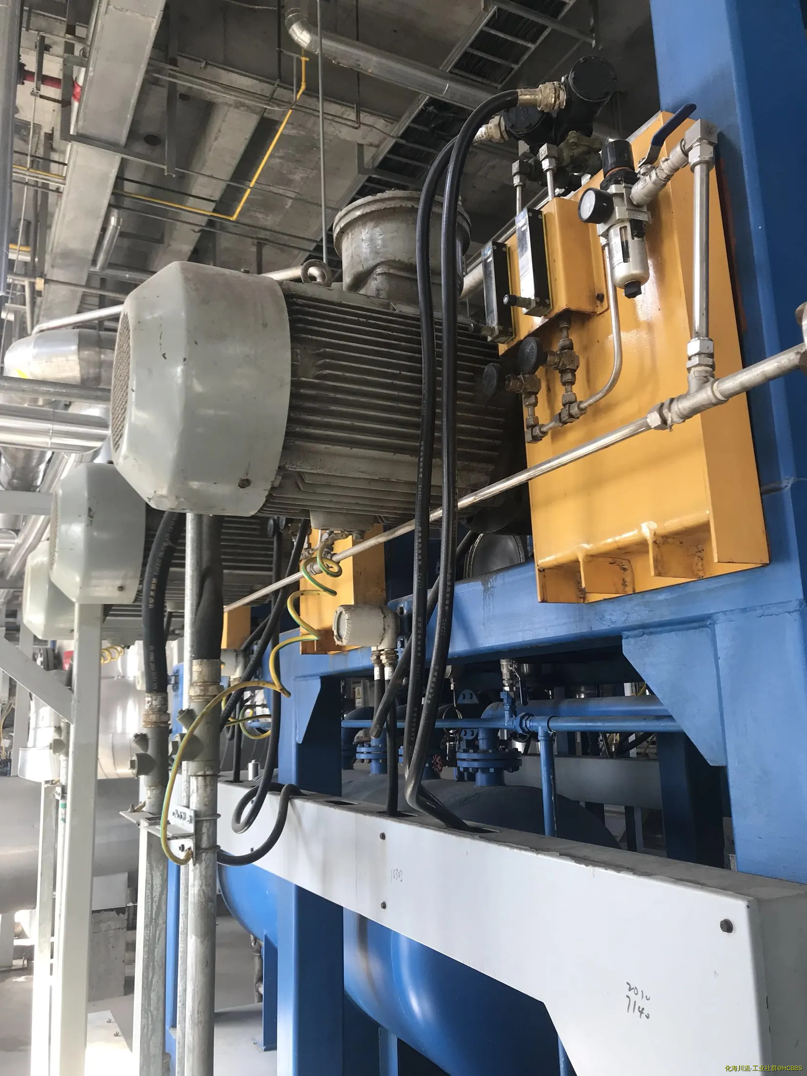

[讨论] 泵体温度高 有时候真空度不够 现在开了2台问下正常吗

wy7254楼主 VIP会员 VIP会员 | 显示全部楼层       最后访问IP山东省

正常。但要分析一下真空度不够的原因,泵选小?漏气大?泵身故障?
别的没发现问题 把电流提上去后 真空度有提升

排查下有没有漏点

检查一下进气温度,冷却系统。

淄博腾乐VIP会员 VIP会员 | 显示全部楼层       最后访问IP山东省
据我所知有一部分厂家螺杆真空泵会出现这种情况,泵体温度高真空度就高,泵体温度低真空度就低,很大一部分原因是加工能力不够组装间隙大,只有通过温度升高转子膨胀才能提高真空度,你所问的问题有点模糊不能确定实际故障
