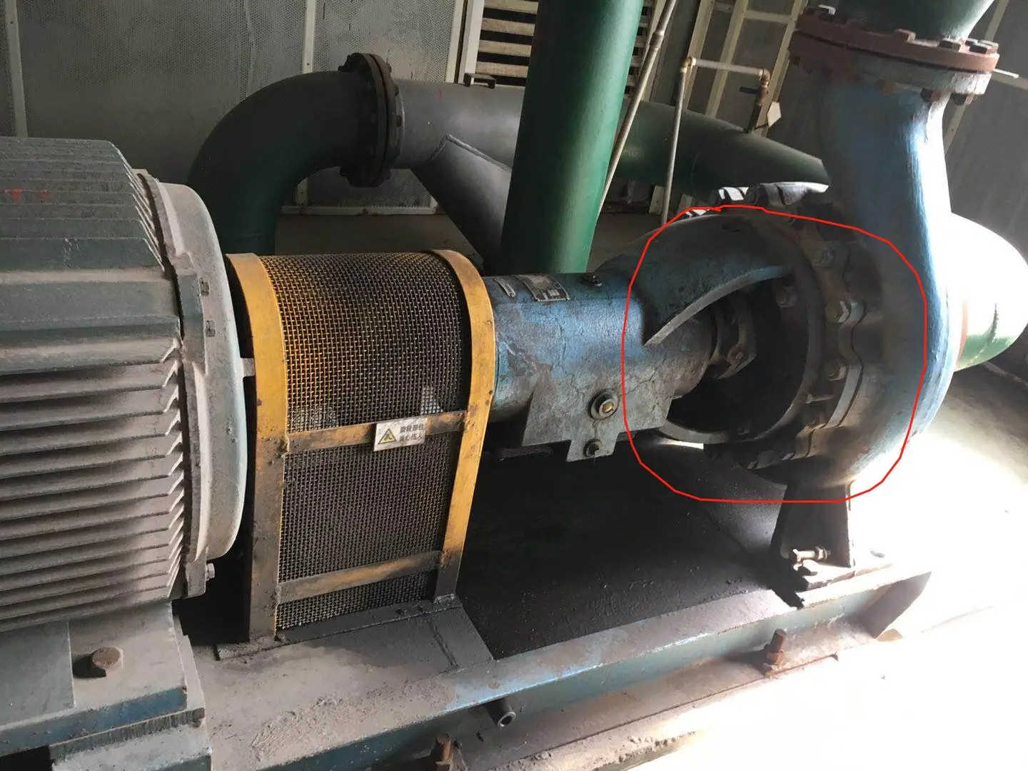

水泵出口旋转部位是否需要安装防护罩?
发表于 2018-4-3 11:28:28
水泵联轴器安装防护罩是最基本的安全防护要求,如图画圈处,是否需要安装防护罩。

映红VIP会员 永久VIP | 显示全部楼层       最后访问IP河南省
一般情况的不需要安装的,除非特除环境中需要安装。
发表于 2018-4-3 12:24:30
匆匆的过客 + 6 热心助人
要的  是隐患啊
发表于 2018-4-3 13:15:06
匆匆的过客 + 3 积极参与
规定的应该只有联轴器部位必须有防护罩,
轴封位置很少见防护罩
发表于 2018-4-3 13:33:29
匆匆的过客 + 8 热心助人
没必要装,但是要在运转设备周围设置提醒标识
发表于 2018-4-3 14:40:23
匆匆的过客 + 8 热心助人
wangjmVIP会员 VIP会员 | 显示全部楼层       最后访问IP山西省
可以装一个嘛  用铝皮自制   防止液体甩出
发表于 2018-4-4 12:00:27
匆匆的过客 + 8 热心助人
游园惊梦楼主 VIP会员 VIP会员 | 显示全部楼层       最后访问IP江苏省
wangjm 发表于 2018-4-4 12:00
可以装一个嘛  用铝皮自制   防止液体甩出
已安装,本来用不锈钢铁皮做的,操作工说会划到手,用花纹板安装的
