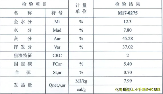

lflsedin楼主 VIP会员 VIP会员 | 显示全部楼层       最后访问IP新疆维吾尔自治区
巡回组(海友)  |  头衔:  【海川资深技术人员】
表中所示的污泥成分,请大家推荐气化工艺。
发表于 2018-8-9 22:04:54
kyr
水煤浆气化就行  详情 回复 发表于 2018-8-10 09:52
水煤浆气化就行
发表于 2018-8-10 09:52:53
kyr 发表于 2018-8-10 09:52
水煤浆气化就行
  灰分太高了!
发表于 2018-8-10 10:47:24
kyr
这个计算经济指标需要计算污泥当危废处理需要的价钱及1300燃烧后对环境的友好度,这么想一想还是非常划算的  详情 回复 发表于 2018-8-10 13:21
