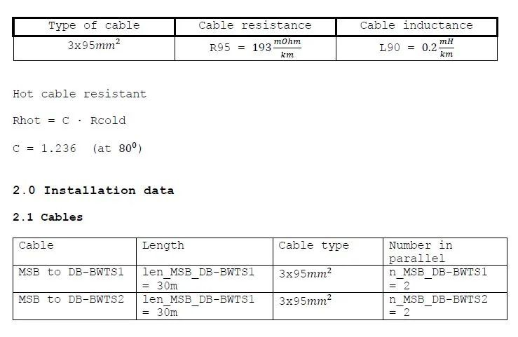

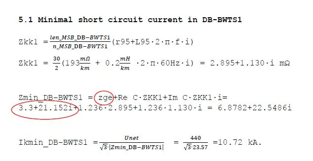

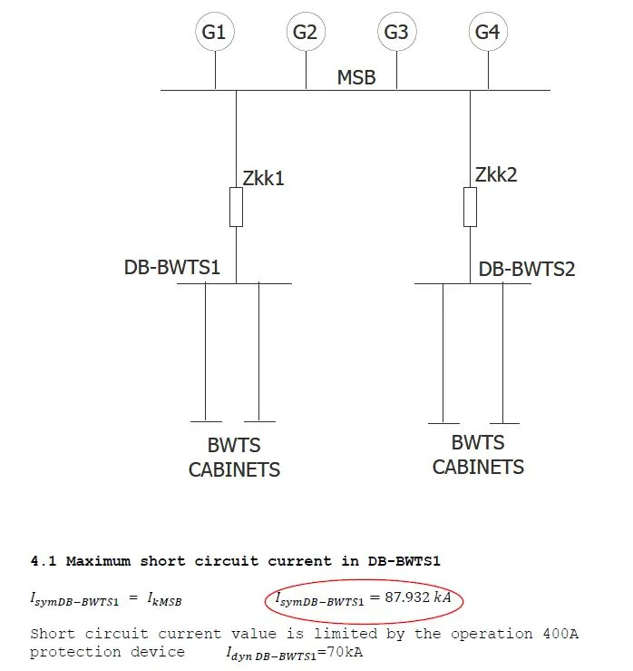

如图所示,那个最大短路电流值及zge值是怎么来的?

各种短路电流计算我都做过,《工厂供电》第四章有详细的介绍,有两种方法进行计算:(一)电阻法(二)标幺值法。对于0.4kV及以下供电系统,一般采用电阻法。高压供电采用标幺值法。
上图供电系统为四个电源并列供电,都向短路点馈送短路电流,在计算时,先计算系统阻抗,四个电源并列之后的阻抗为总的系统阻抗,其次计算线路阻抗,两者相加为总的短路阻抗。然后采用基准电流除以短路阻抗,即得到短路点的短路电流。
希望帮助到你。
