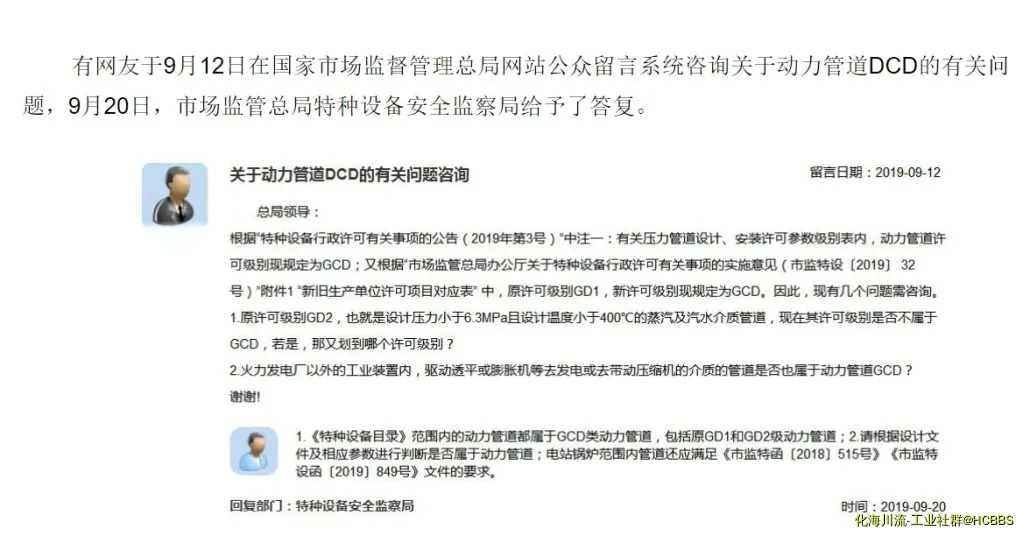

压力管道里面有一类叫工业管道,
工业管道中有一类叫动力管道,
那么问题来了:这个动力管道设计规范是用哪个?
据我所知,目前国内的动力管道标准明确指出适用范围是火力发电厂,我们知道:并非所有的动力管道都在火力发电厂。那么,不属于火力发电厂范围的那些动力管道使用什么规范设计?完全用工业管道规范?
压力管道培训时,老师说:火力发电厂的动力管道也要并入工业管道了,但是目前这方面好像比较乱,火力发电厂的动力管道之前是GD类,难道以后是取消GD类,直接划入GC类的动力管道?这个不仅仅涉及到分类划分问题,还影响相关标准规范的修改,毕竟之前的GD、GC类规范不一样,而且有些内容规定得也不一致。

一直有疑问,特种设备目录中,工业管道包含动力管道,又出版了《压力管道规范-动力管道》。在新修订的20801中又明确不包含GD类管道。求解

动力管道现在划分成GCD了,属于工业管道里的一种,但是GB/T 32270《压力管道规范 动力管道》又和GB/T 20801是独立的,感觉学美国没学太好,美国的ASME B31.1和ASME B31.3是分的很清楚的,ASME B31.1就是动力管道,也包括化工厂中的锅炉外管道(BEP)ASME B31.3就是工业管道, 包括NBEP

三、受市场监管总局相关部门委托,会议讨论了《压力管道安全技术监察规程-工业管道》修编意见,主要内容包括:1、压力管道的分类及分级应该与《特种设备目录》(质检总局 2014年 114 号文)保持一致,同时保证压力管道监管政策的延续性,建议对照“114 号文”中“8300 系列”,按工艺管道(8301)划分为:GC1(1),GC1(2)、动力管道(8302)划分为:GC2(1),GC2(2)、制冷管道(8303)划分为:GC3;其中动力管道(GC2)按照亚临界参数分为两级,并将给水并入动力管道管理范畴。具体建议如下:A1.3 GC2(1)级(1)发电厂内输送设计压力 P≥16.7MPa;或设计压力 16.7MPa>P≥4.0MPa 且设计温度 T≥570℃的蒸汽及汽水两相流管道;— 3 —(2)发电厂内输送设计压力 P≥22MPa 的水管道。A1.4 GC2(2)级除本附件 A1.3 规定的 GC2(1)级管道外的其它动力管道。
中国电力规划设计协会正在研究这个问题,今后将工业管道划为GC1,动力管道GC2,制冷管道GC3。
