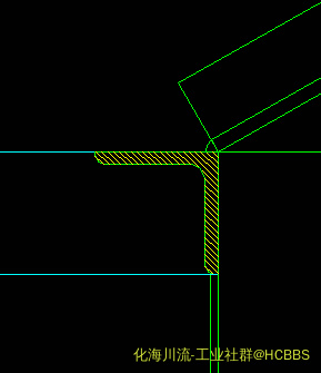

储罐直径15米,高度25米。
业主觉得角钢难弯,想换成槽钢。但是找了标准都是用的包边角钢,没有槽钢的计算方法。
这种情况怎么解决?有没有标准支持槽钢计算方法?

业主觉得角钢难弯,想换成槽钢。 什么 意思??
把角钢对一起  点焊上  不就是槽钢吗   制造厂都是这么卷制的 这是铆工入门的 技术  很难做吗

把几根角钢点焊在一起,上滚板机,很容易滚出弧来。

现在想知道有没有包边槽钢这种样式的计算方法

槽钢多浪费啊! 一个槽钢分离开来省不少材料呢!

计算方法是一样的,一般没必要用槽钢!

最后还是采纳槽钢了,根据标准,槽钢截面积、惯性矩、模量大于角钢

角钢计算在哪里?方法应该没有太大区别
