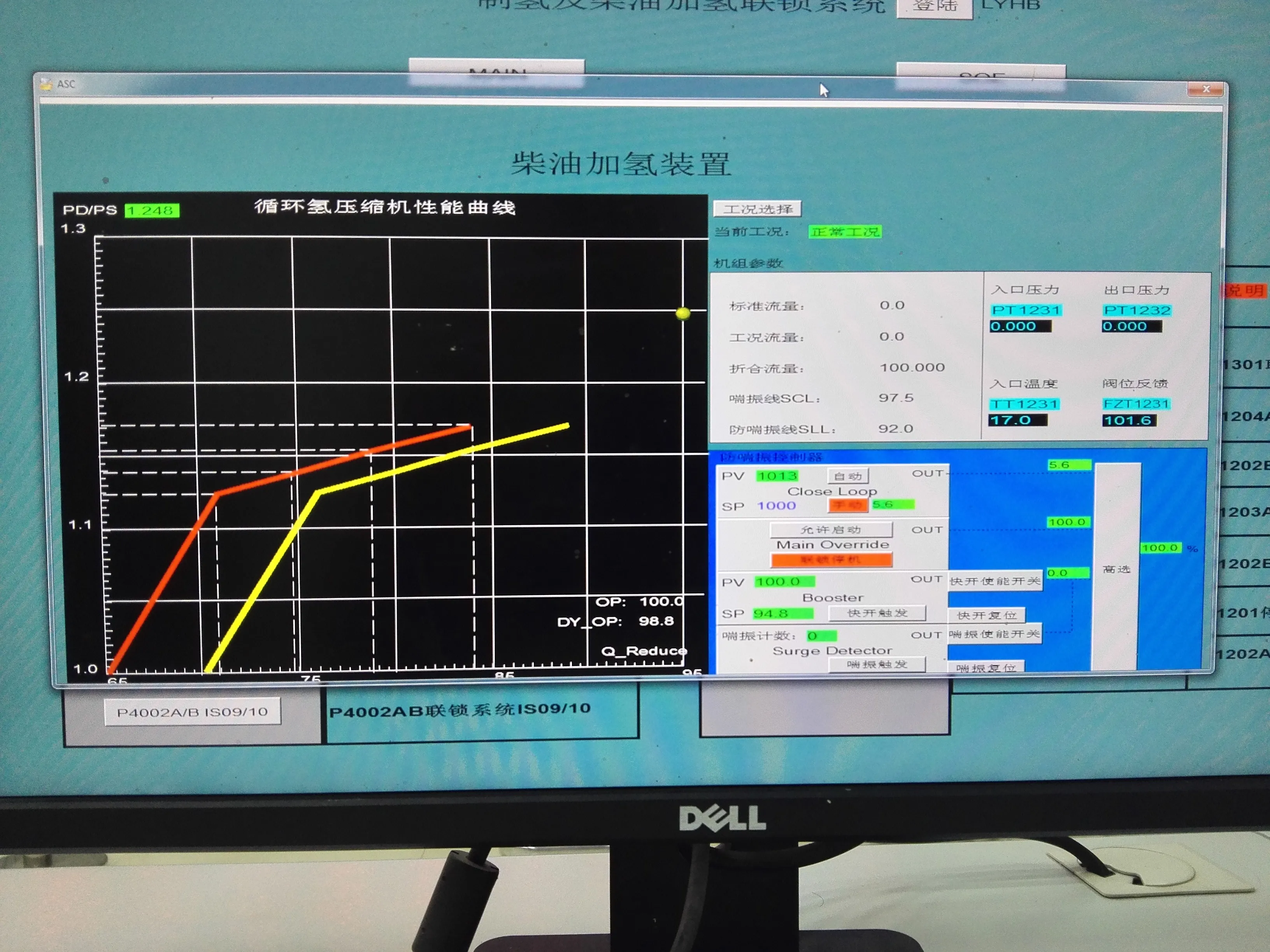

海川大学三年  |  头衔:  TA未设置
此图横纵坐标分别代表什么,这是停机状态下的图,正常运行小球在那个位置,离心机发生喘振时,小球在那个位置。

遥远的炊烟1102VIP会员 VIP会员 | 只看该作者       最后访问IP河南省
简介--一般横坐标代表流量(或者电流),纵坐标代表压力,黄色曲线是防喘振线,红色曲线是喘振线,正常运行时运行点在黄色曲线右侧-登录查看全文
