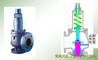

[求助] 此部件的作用。

chpeng6996VIP会员 VIP会员 | 显示全部楼层       最后访问IP陕西省
安全阀泄压。
发表于 2018-3-27 10:10:51
泄压、排放、保护主体设备。
发表于 2018-3-27 10:11:40
它的另一端有螺帽固定,怎么泄压。  详情 回复 发表于 2018-3-27 10:13

它的另一端有螺帽固定,怎么泄压。
发表于 2018-3-27 10:13:19
安全阀,你可以找份安全阀的课件,里面讲的比较详细~~~
发表于 2018-3-27 10:24:35
哈哈,我仅指哪个蓝色的管状部件起什么作用,安全阀肯定知道啦。  详情 回复 发表于 2018-3-27 10:26
发表于 2018-3-27 10:26:20
调节圈紧定螺钉

楼上正解
发表于 2018-3-27 11:07:27
调节圈,作用是使弹簧式安全阀保持在最佳工作状态的一种调节手段,以改善弹簧式安全阀工作时的不正常现象,同时提高弹簧式安全阀的性能~~

楼主问的是调节圈的紧定螺丝。 你说的是调节圈。  详情 回复 发表于 2018-4-10 15:49

安全阀的 调整螺杆

安全阀密封面的调节螺栓,可以调节回座压力。

调节回座压力的

Ameba 发表于 2018-3-27 11:13
调节圈,作用是使弹簧式安全阀保持在最佳工作状态的一种调节手段,以改善弹簧式安全阀工作时的不正常现象, ...
楼主问的是调节圈的紧定螺丝。
