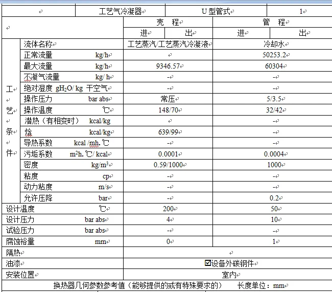

    这里有份工艺包列管式换热器设计参数,我算下来总换热系数才720    kcal/h m2远比设计手册推荐的值小的多,而实际运行过程中,循环水阀门开度都不到50%。我想问选择换热器K值怎么去选呢?

推荐的值仅仅是非常模糊的粗估,现在根本没有人认可推荐值。以计算为准,前提是你计算正确。根据你提供的数据表,貌似你算的差不多。
现在拿推荐值做工程业主根本懒得理你

哦谢谢你啊,我就说么,实际计算的K值和手册推荐的差的不是一点半点。

那设计换热器K值一般怎么选取,根据类似工况的换热器对比选择可行不?实际生产过程中,换热器余量都很大的,我们有组降膜蒸发器,加热蒸汽管道始终开的不到50%就满足条件了。按照工艺设计手册我算了下就差的很远。茫然不知道怎么弄

历史上,换热器设计的粗估乱算频频发生,导致换热器富裕度很大,但这毕竟是历史。随着科学技术的进步,现在换热器设计都比较科学,富裕几倍的现象在不断减少,但是粗估乱算还是有的。现在专业化的设计,一般设计的富裕度定在10%~30%。
至于你说的换热器K值一般怎么选取,这又是历史现象了。换热器K值现在都是计算,取K已经过时了,现在没有人认可你取的K取K的人只能失去用户信任
取K俗称“拍脑袋”,显然是一种调侃,这和时代步调不一致了。

有个实际操作现象,正常蒸发器或者冷却器蒸汽调节阀或者循环水调节阀,实际工况操作阀度都低于50%,这是不是换热器余量不止30%。请大神指点

我已经说了,富裕几倍的都有。这是没有谱的换热器设计。就是今天,为了节约一点点设计费而不设计或者选择廉价设计的业主比比皆是,你看看海川论坛就知道了。捡了芝麻丢了西瓜的人海川论坛比比皆是。可以毫不客气的说,只要是“选取换热系数”,大多数都是富裕的一塌糊涂,极个别碰的巧的勉强可以。

通常推荐值只能作为参考,比如在对换热面积进行大致估计的时候可以使用。
但对于设计人员,则需根据实际参数进行具体设计,这样的K值相对准确些。
